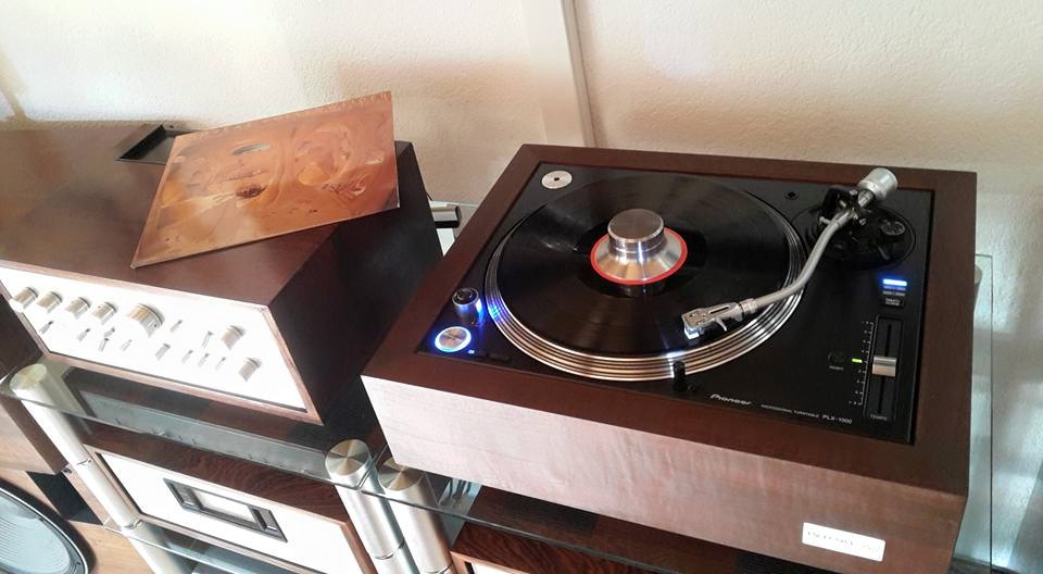

    Nå med ring-clamp, på denne spilleren gjorde den faktisk en markant forskjell!
    Sjerp deg :mad:
    Du må slutte og legge ut sånne bilder, har bestillt Carbon matta, har ikke råd til enda mer ;)
    Sjerp deg :mad:
