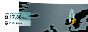

Nå blandes kortene her med kommafeil i alle retninger. Speedtest rapporter 26 ms, ikke 0.26 ms.
