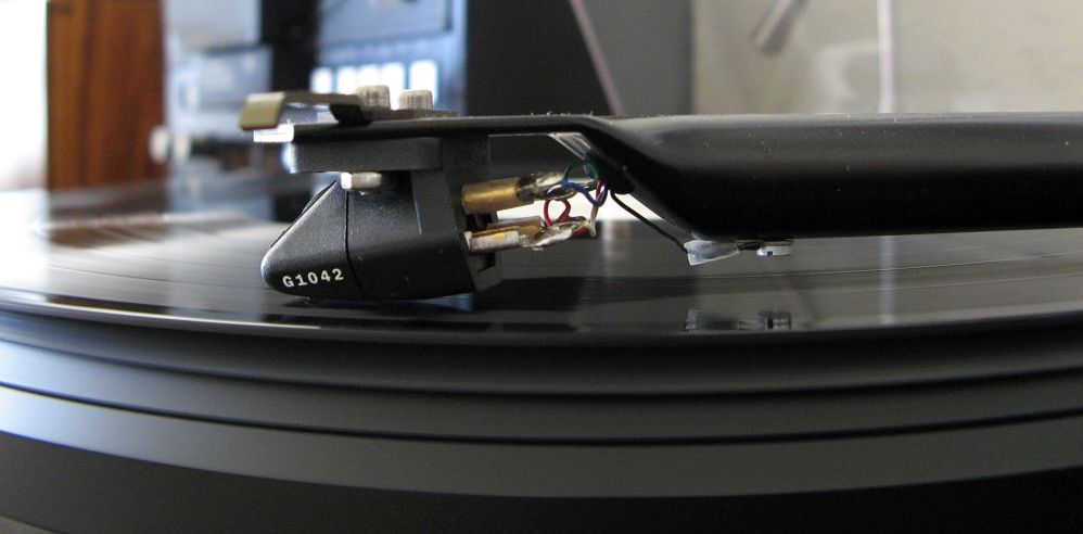

Er det noen som har forslag på pickup til min platespiller?
Jeg spiller for det meste rock. Så den må ha punsj og driv, superoppløst er ikke det jeg er ute etter.
Var en tur innom bruktsidene til HI-FI Guiden Hamar der hadde de disse for salg: Benz M2 og Benz Glider. Er dette noe å satse på?

Hvor mye skal dette koste? Vet at Project-armene ikke nødvendigvis gir ved dørene når det kommer til elementer, men prøv en Dynavector 20X, evt en 10x5 som er litt rimeligere. Ellers er Glideren også en fantastisk god pickup. Jeg har ikke hørt Benz/Project, men Dyna funker glimrende i den armen.

Budsjettet mitt er på 6.000,-.

Har hatt samme spiller som deg i noen år nå og har prøvd og feilet endel. Pass opp for endel MC pickuper i den carbon armen. Jeg endte til slutt opp med en Ortofon Rondo Bronze, som ligger på ca kr 5-6000,-. Spiller virklig bra med god trøkk nedover. Her har du link til en omtale av lillebroren (Blue) på RPM-9: http://www.soundstage.com/vinyl/vinyl200602.htm

Gjør som Impulse foreslår, prøv en Dynavector DV20X. Utrolig mye bra lyd for pengene. Jeg er meeeget fornøyd med den, og har en følelse av at det skal letes lenge for å finne noe bedre til den prisen. 4900,- hos PlanetSnapa.

Etter hva meg mener å huske testet Fidelity Benz L04 (tilnærmet lik L2, M2) og det var vel ikke helt optimalt mht bassrespons. Lytt til digimans råd angående stivhet.

Det blir vel til at jeg går for en mm pickup.

Jeg har den billigste rega armen, så når jeg monterte Ortofon MC20 mk2 så la jeg på en Isolator til 1500kr i fra Maxvel hifi. Den er beskrevet i Fidelity nr 29.
Det er en liten skumgummibit (dyr) mellom pu og Headskjell.
Den fungere kjempefint for meg, men måtte være veldig nøye med VTA justering!
