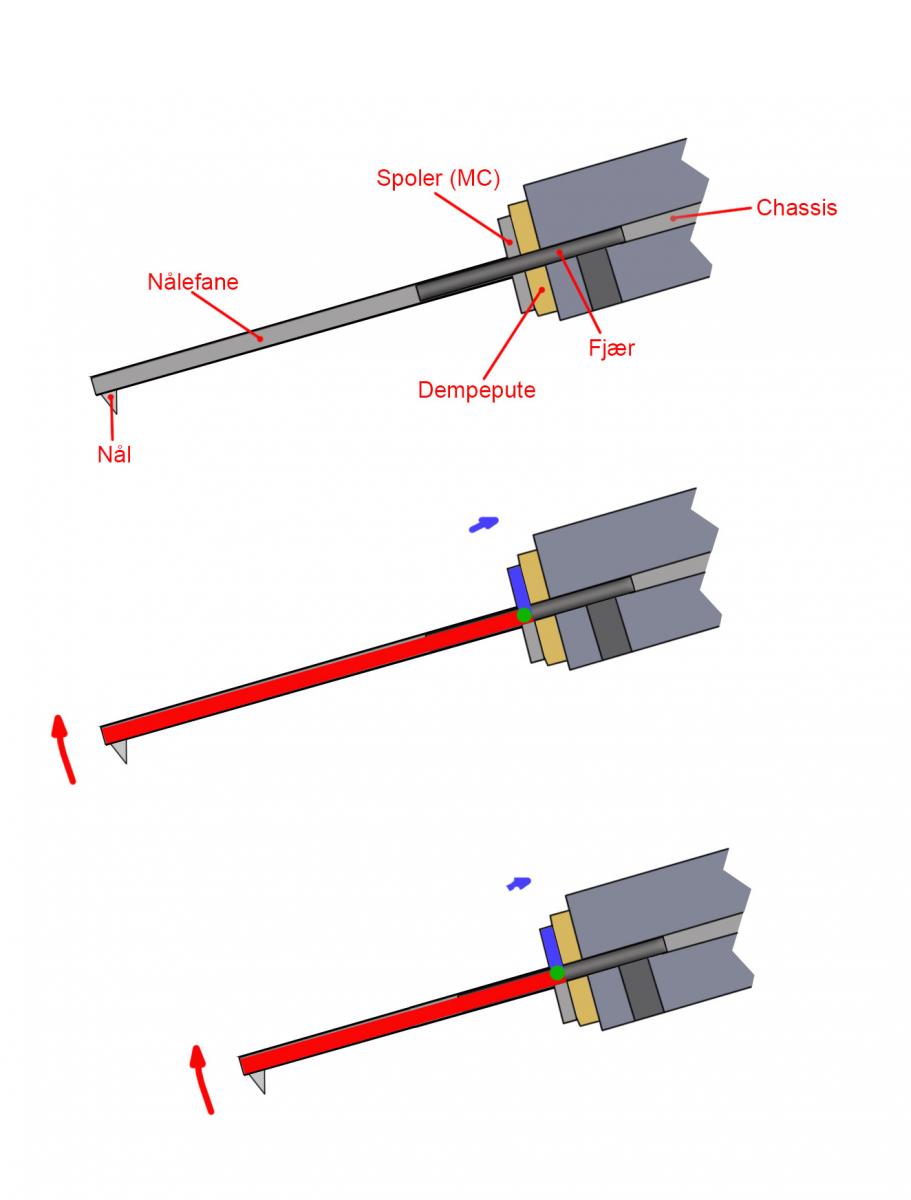

DV-20X L(ow output) er en klart bedre pickup enn DV-10X5 - gitt at en del faktorer er på plass;
- At man har en (god) RIAA som takler en low output pickup. Slike koster vanligvis mer penger.
- At pickupen er innspilt. DV-20 krever flere hundre timer innspilling, DV-10 rundt femti.
- At armen takler pickupen. Både DV-20 og DV-10 har en compliance på rundt 18 (ved 10 Hz),
..men DV-10 fungerer bedre i armer med litt slark i lagrene enn DV-20 (antagelig på grunn av det
..lengre cantileveret). På spillere med Rega RP-300 typen armer er DV-20 i grenseland, mens
..DV-10 er klart innafor.
- At man foretrekker en mer nøytral lyd framfor litt "loudness". Det er ikke gitt!
DV-20X H(igh output) er marginalt bedre (strammere og mer dynamisk) enn DV-10X gitt de
samme forutsetningene som over. (På grunn av metallhus og kortere cantilever).
Derfor er DV-10X5 det trygge valget. DV-20x det bedre valget - om alt er på stell.

DV-20X L(ow) output er en klart bedre pickup enn DV-10X5 - gitt at en del faktorer er på plass;
DV-20X H(igh) er marginalt bedre (strammere og mer dynamisk) enn DV-10X gitt de samme

Et tilleggspørsmål. Er det forskjellig levetid (ant timer) på DV-20X og DV-10X?
Hei.
Jeg har ikke gjort noen sammenligninger personlig (har bare selv eid; DV-10X2 over tid - og den var i hvert fall holdbar),
men jeg kjenner også audiophile som har benyttet seg av DV-20X - over mange år - uten at jeg kan høre noen markant
degenerering av lyden på disse heller.
Men, basert på variabel lengde på innspillingstid, er ditt spørsmål om levetid klart berettiget og faktisk meget interresant!
De delene som i praksis kan "spilles inn" i en pickup; fjær og dempepute, - bør bli utsett for mindre mekaniske belastninger
i DV-10Xs oppheng pga. det lengre cantileveret - enn de tilsvarende delene i DV-20X oppheng (med kortere cantilever).
Dette skulle i teorien tilsi at DV-10 skulle hatt lengre innspillingstid enn DV-20X. I praksis er det altså motsatt.
Hvorfor?
Siden disse to pickupene har samme compliance med forskjellig lengde cantilevere, må nødvendigvis selve fjæren i DV-10s
oppheng være stivere enn selve fjæren i DV-20s oppheng. Med en stivere fjær må man ha en kraftigere dempepute, som
igjen skulle tilsi en lengre innspillingstid. Igjen har vi en motsetning mellom teorien og det vi hører i praksis... Hmmm?
Hva om forholdet mellom fjær og dempepute er forandret? Jo, jeg tror det er der forklaringen må finnes. Den håndverks-
tradisjon som den vi finner hos japanske pickupprodusenter er nok ofte mer basert på "prøv og feil" ("prøv og lytt")
tilnærmingen, snarere enn på nøyaktig mekaniske kalkulasjoner. Særlig om vi tar med i betraktningen at DV-10X5 tross
alt er den femte generasjonen av denne pickupen som har vært med oss fra begynnelsen av 70-tallet, mens dagens
DV-20X er en langt mer moderne konstruksjon...
Eller? Jeg har ikke nok teoretiske kompetanse til å komme med noe bombesikkert svar på hvorfor det er forskjell på
innspillingstiden på disse pickupene, jeg er ikke mekanikkingeniør og jeg har heller ikke nøyaktige data på komponentene
som utgjør opphenget i de to pickupene, men jeg tror at en av disse pickupene er "mer korrekt" konstruert enn den
andre - uten at dette tilsier at den er lydmessig bedre (Stradivarius hadde vel ikke noe spesielt peiling på teoretisk
mekanikk). Men i teorien (om oppgitt compliance er korrekt på begge modeller) bør (opphenget på) DV-10X være mer
holdbart enn (opphenget på) DV-20X, men i praksis tror jeg forskjellene blir marginale...
Lengre nålefane utenfor opphenget gir lavere utveksling og større kraft på oppheng og demping, så innspillingen burde gå unna fortere. Logisk, det, synes jeg.
Helt enig om at lengre nålefane betyr mindre bevegelse (utveksling) og større kraft, men så er spørsmålet om det er
bevegelsen eller kraften som mykner opphenget.
Et annet moment er at bevegelsen blir ennå mindre enn lengden på nålefanene (kraftarmen) skulle tilsi, siden vi snakker
om aluminium nålefaner som på ingen måte er "ideelle" kraftarmer. Fleksingen i et langt aluminium rør vil være større, enn
i et kortere aluminiumrør - forutsatt samme diameter og veggtykkelse. Dette betyr ennå mindre bevegelse overført fra
diamant til pickupens oppheng.
