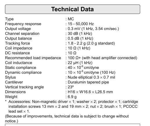

Audio Technica AT33EV blir nok en ennå værre mismatch
(jeg snakker igjen kun fra et teoretisk ståsted). Med en
compliance på 40 my får du en ennå lavere resonansfrekvens.
Dette er en PU for lettere armer.
Gunnar Brekke
AT33EV har en statisk compliance på 40 men en dynamisk på 10. Dette er bare ett knepp høyere enn AT OC9/II som har 9.
Den nyeste generasjonen (AT OC9/III) har faktisk 18. Nå oppgir AT riktignok ved 100hz så ved 10hz vil compliance være noe høyere, men allikevel er det knapt forskjell på dynamisk compliance på OC9/II og AT33EV.
Her fra manualen til AT33EV;
Nevner det siden du hadde OC9/II med på listen over pu'er du ville ha gått for, mens du frykter at AT33EV er en mismatch. For eksempelets skyld har jo DV 17/III (som også var på lista di) en høyere dynamisk compliance enn AT33EV, med sine 15 (riktignok sannsynligvis ved 10 hz, så ikke nødvendigvis sammenliknbar).
Sånn litt OT så er Vinyl Engine sin database veldig fin, nokså innholdsrik og lett søkbar på modeller;
http://www.vinylengine.com/cartridge_database.php
