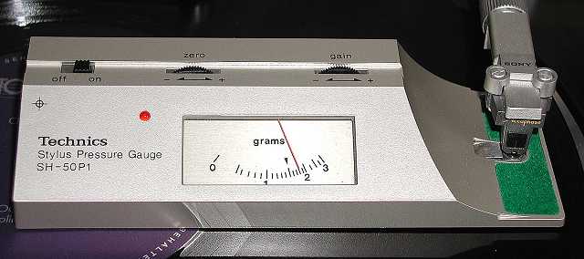

Ingen over, ingen ved siden... Technics SH-50P1
Vis vedlegget 237997
Kjøpte en slik ny da den kom, men fant den ikke igjen etter flytting senere. Så kjøpte jeg en av en eller annen her på HFS, den var selvsagt DOA men lykken står som kjent den tykke bi og her om dagen fant jeg min egen eneiers mint cond. vekt i god behold! Ganske riktig, ingen over, ingen ved siden.
BTW, dere purister der ute - blir det ikke litt feil å måle analogt utstyr med digital vekt..:D

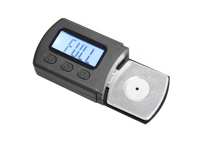

Ble nysgjerrig på dette nå. For å "kødde" det til helt la jeg en CD plate på talerken (med matte) og vekten opp den. VTA er da helt på bærtur. Måler + 0.04 gram mere med CDen under kontra uten (2.34g mot 2.30g). Kan bare ikke forstå at det skal være mulig å få til en avik på 20% pga de extra 2-3mm Dealextreme vekten gir. Mener at billig vekten har en toleranse nøyaktighet på 0.01g, så noe avvik kan også ligge der.
Dette vil ikke minst avhenge av hvordan stiftetrykket settes, statisk eller dynamisk. På en fjærbelastet Dynavector med kort "underarm" er dette helt klart målbart.

Målte som vanligt med min på platemåtten, 2,01 gram, tok da bort matten og målte igjen, 2,04 gram.

Registrerte litt vekt avvik på VTA på arm , så litt OBS OBS hvis det en spiker du er redd om .
(Byggehøyde på Pro-ject ca 5-6 mm)

Kan man stole på billigvekter? Kjøpte en til hundrelappen på nettet og fikk resultat som var
ganske langt unna vektreguleringen på tonearmen.
Stillte vekten på ca. 1.4 gram og den digitale vekten viste 1.72 gr.
(Skal ha 1.5 gr på min ortofon OM10)
Hvilken skal man stole på?
Vurderer også og oppgradere til Ortofon OM20.
Er det verdt pengene, eller bør mn gå for andre løsninger?

Er det ikke et lodd for kontroll av vekta med i pakken? Normalt er det innstillingene på loddet på armen en ikke kan stole på.
Kjøpes seperat
Professional Precision Digital Scale 5g Calibration Weight (5-gram) - Free Shipping - DealExtreme

Jeg har en slik vekt det henvises til , og det fulgte med lodd i pakken. Vekten ser ut for meg til å fungere helt OK. Veide loddet som følger med nå - det skal veie 5 g. - og vekten viste 5.01 . Har brukt den på flere armer, og noen armer har mere nøyaktig skala enn andre. Stoler faktisk mere på vekten enn innstillingene på de fleste armer. Man kan kalibrere vekten med det medfølgende loddet også.

Vekta er finfin, den, og målingene med den er naturligvis mye mer presise enn å bare se på skalaen på motvekten i bakenden av armen. Den gir bare "Ballpark figures".
