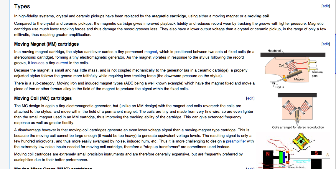

Jeg tror coil-systemet i prinsipp er lettere enn magnetsystemet i hhv MC og MM pu'er, og at dette forklarer den høyere svingningsmuligheten og den bedre sporingen med MC'er generelt og i prinsipp. Selv om det helt klart fins en drøss unntak og en drøss andre variabler.
Wiki nevner det også som en forskjell mellom MM og MC;
The MC design is again a tiny electromagnetic generator, but (unlike an MM design) with the magnet and coils reversed: the coils are attached to the stylus, and move within the field of a permanent magnet. The coils are tiny and made from very fine wire, so are even lighter than the small magnet used in an MM cartridge, thus improving the tracking ability of the cartridge. This can give extended frequency response as well as greater fidelity.
http://en.wikipedia.org/wiki/Magnetic_cartridge
