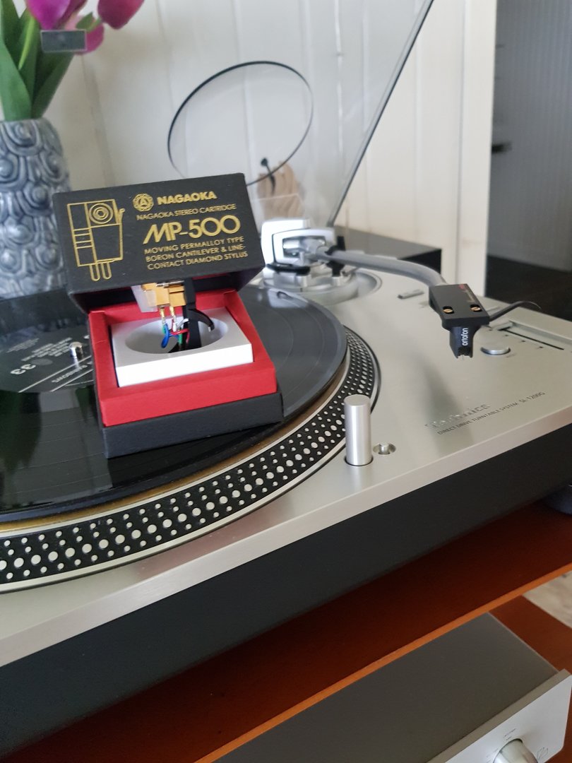

Pickuper er etter min erfaring følsomme pr. definisjon. Hvorfor utsette seg for ekstra bekymmer mht. stabilitet.
Armen på platespilleren har noe å si.
Hadde en bulkete plate som fungerte utmerket på min spiller, med både nagaoka mp 500 og ortofon cadenza black, ikke på mad denon 103 R, og tung arm.
Har en lett arm på 1200 g.
