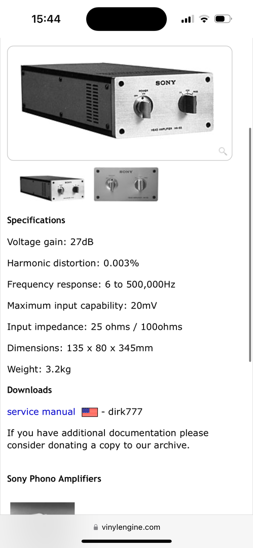

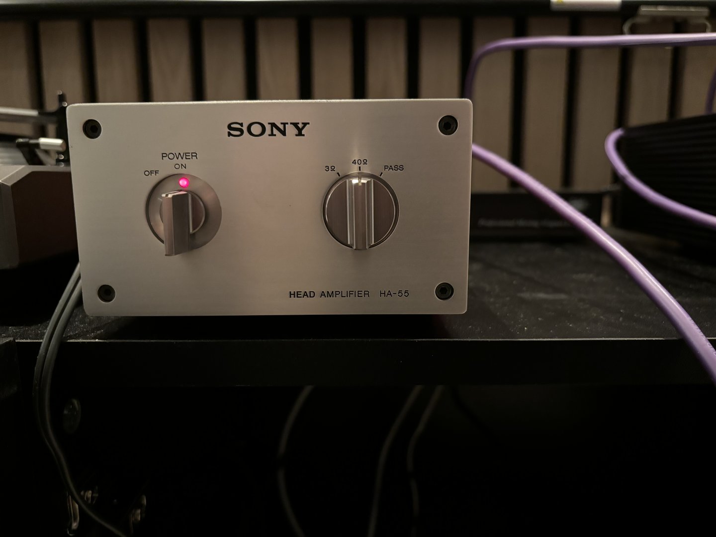

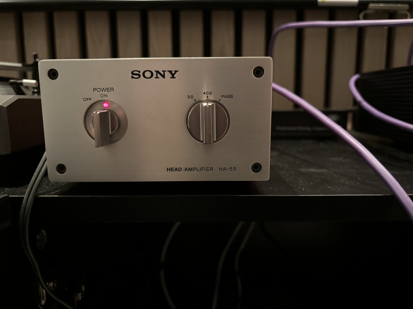

    Hei, har skaffet meg et mc riaa trinn fra Japan , men jeg må på omtrent Max volum før jeg får brukbart volum
    Kan det skyldes dårlig matching med pickupen?
    Lyden er veldig bra , men volumet irriterer😔
    34.246
    34.478
    27 dB gain bør jo holde til det meste av MC-pickuper.
    Hvilken pickup har du?
    Har du satt inngangsimpedansen til 25 eller 100 Ohm?
    Hva er gain i Riaa-trinnet du har etter headampen?

    27 dB gain er nå veldig lavt for en MC vil jeg nå si ( hvis jeg nå ikke tenker helt feil her da).
    Mener jeg bruker 62 dB på min Benz Gullwing.
    På MM er det vel noen og 40 dB som er normalt.

    Man legger de 40 dB til de 27dB som blir 67dB.

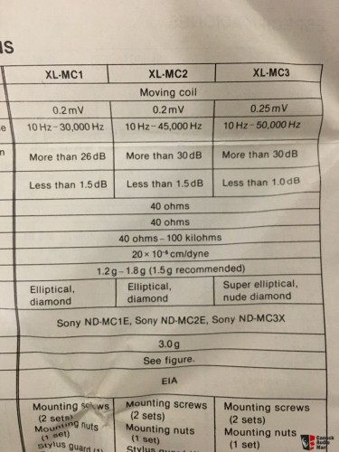

    Har testet med en Sony xl-mc3 pickup. Jeg venter på en pickup fra sony som heter xl-55 den skal være perfekt match .
    Sony ha 55 .

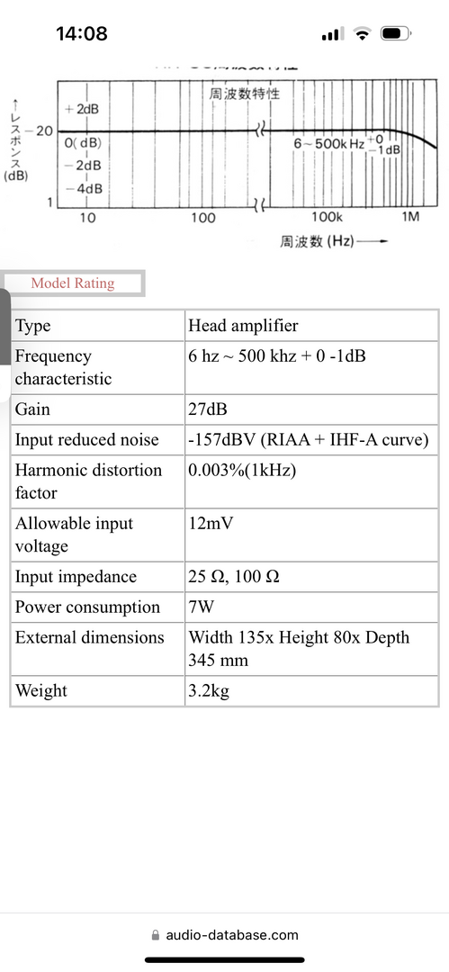

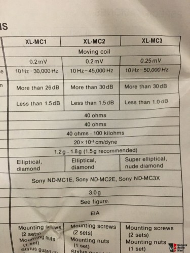

    Fant et dataark på XL-MC3 og biter meg merke i 40 Ohms generatorimpedans og at lastimpedansen må være minst 40 Ohm. tepupen må stå på 100 Ohm last.
    S
    Skipnes
    Vis vedlegget 991254

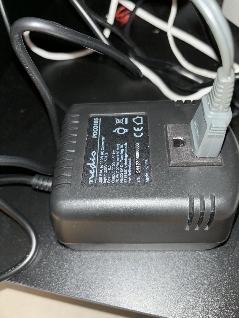

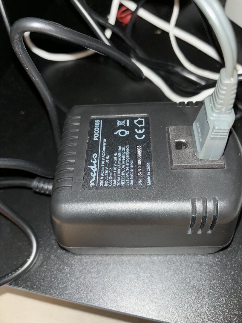

    Jeg får klart mest lyd på 40 Ohm. Xl 55 ser jo ganske lik ut ? Jeg kjøpte en omformer 230/110 volt , den durer unormalt mye og skal returnere den i morgen. Kan ikke skjønne at den kan være problemet utenom irriterende during. Mulig det er noe galt med den 😳

    Har en Sony XL-88. Der får jeg mer enn nok volum med en RIAA-forsterkning på 65 dB. Synes det er rart at du må skru opp så mye.

    27
    Kan det være en MC step-up du har fått tak i, og som skal kobles i et MM-trinn?
    Skulle akkurat til å skrive det samme. Ser mistenkelig ut som en SUT selv om jeg er for lat til å google

    Jeg har googlet. Den du har fått tak i skal kobles i en MM-riaa.
    Sony MC HA-55 forsterker bare fra MC- til MM-nivå.
    Googlet jeg også. En headamp, ja. Pussig at TS skriver at den låter så bra med mindre han har en RIAA et annet sted i kjeden sin.

    Du kan sette den i bypass og da fungerer den med mm.
    34.246
    34.478
    MC-pickup -> denne dingsen -> MM RIAA trinn.
    Sett lasten til 100 Ohm, ikke 25 Ohm, siden pickupen har 40 Ohm internimpedans.

    Jeg er helt noob når det kommer til vinyl så jeg takker dere alle for de rådene dere kommer med. Må få fatt i en rca kabel til imorgen så går dette sikkert i orden 😁

    Hvis du har en Luxman LX 380 som det står i signaturen skal Head Ampen kobles på Phono inngangen .

    Signaturen er gammel , jeg har en mm riaa også . Har tidligere kun benyttet meg av mm pickuper men har funnet ut at en del mc pickuper trives med den armen som står på den ene plate spilleren.

    Kanskje unødvendigt å skrive nå, ettersom mange andre har pinpointet problemet.
    Det er IKKE en riaa, du har fått, men en MC step-up.
    MM skal gå rett igjennem (bypass) til riaa.
    MC blir forsterket opp til MM nivå (ikke bypass), og skal deretter inn i en Phono/MM/Riaa-inngang i forsterker
    eller separat MM-riaa og videre til Line-in i forsterker;)

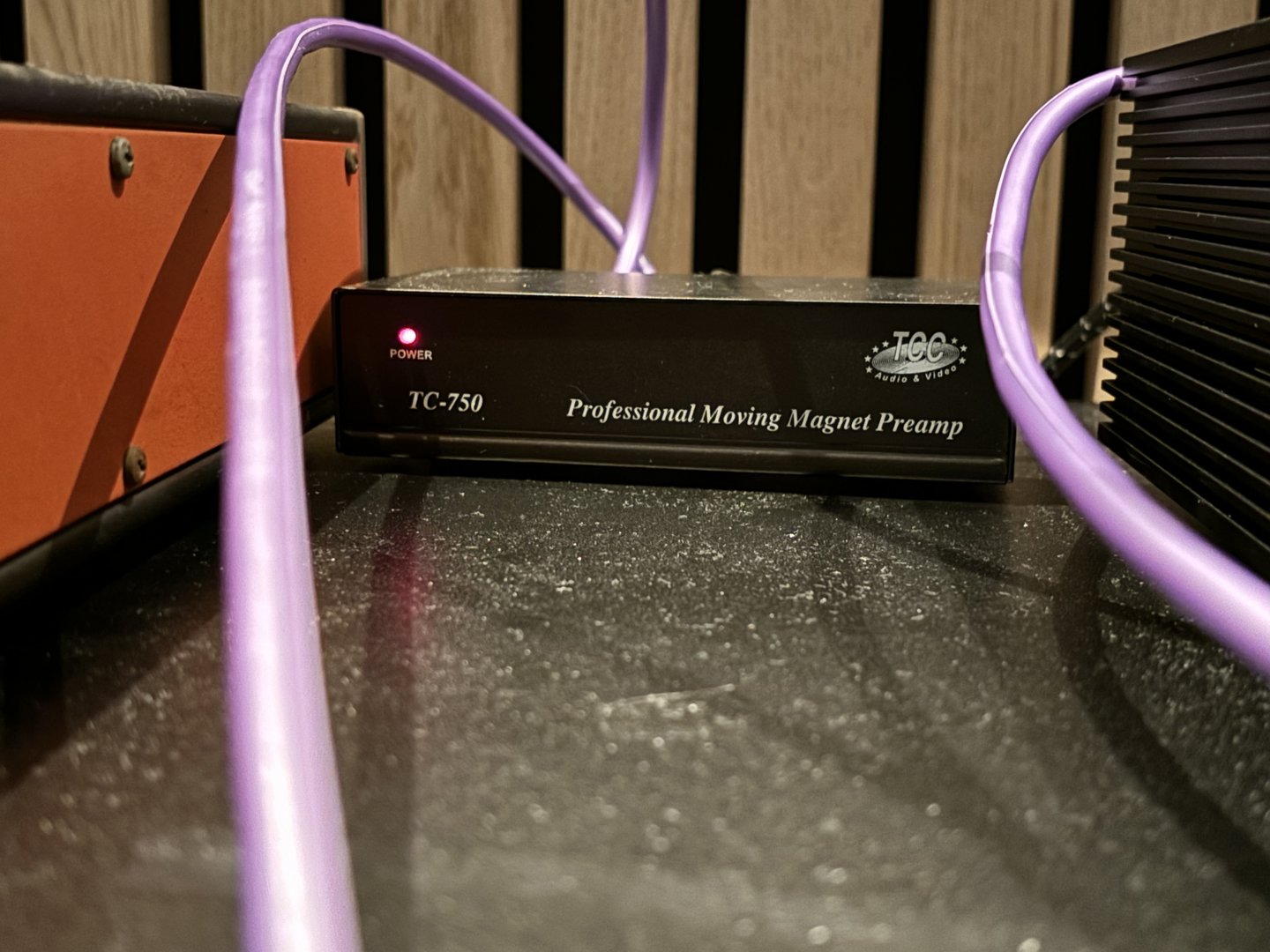

    Fikk loddet en defekt rca kabel jeg hadde liggende og har gjort som dere sa, koblet utgangene til inngangen på mm trinnet og nå spiller det pent , Sony xl mc 3 spiller overraskende bedre en audio technica vm95 sh.

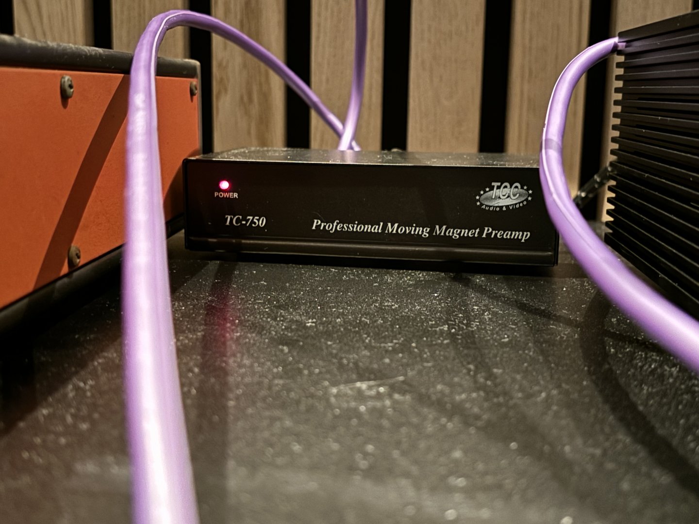

    hvor viktig er mm trinnet egentlig ?

    Styr unna denne omformeren om trenger 230-110 , regelrett søppel for 400 kr.

    Siden du spør...... og etterpå viser bilde av en 😁😁 TC-750😁😁, er det vel bare å si:
    Det kan bli veldig mye bedre 🥰
    Billigste prisen på denne btw er i Danmark nå 279,- kr.

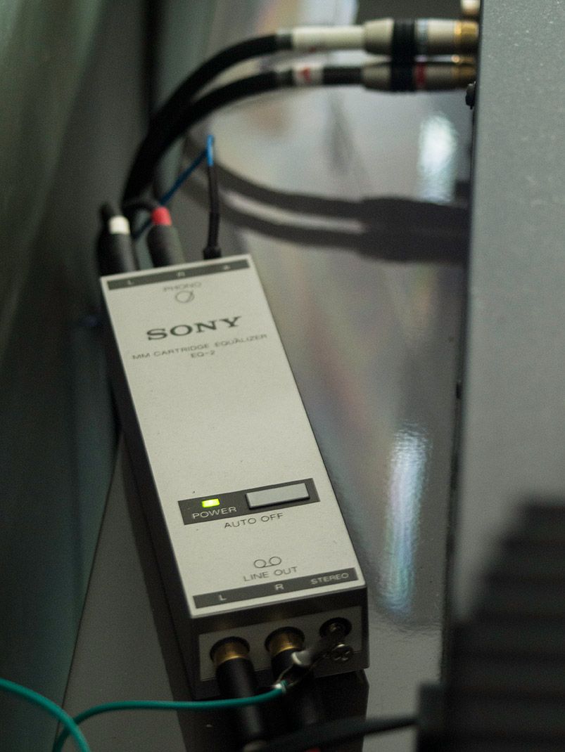

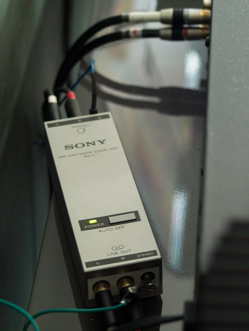

    Det var det billigste jeg fant 😁 men har en sony mm eq 2 på vei i posten, den er sikkert bedre ? Den
    har batteri drift , finner lite informasjon om den.
    Det finnes nok mye bedre mm-RIAAer, ja. Nå har jo trådstarter allerede en Mc-stepup. Ha trenger da ikke å peile seg inn på en Mc-RIAA. En bedre mm-RIAA er jo et billigere alternativ. Et annet alternativ er å selge stepupen igjen, og satse på noe slikt:

    Det var det billigste jeg fant 😁 men har en sony mm eq 2 på vei i posten, den er sikkert bedre ? Den Vis vedlegget 991307 har batteri drift , finner lite informasjon om den.
    Da er det bare å se/høre, hvordan det spiller.
    Det er bare ørene dine, som bestemmer, om dette er "godt nokk".
    Som TKR også skriver, er det mye derute.
    Mange av de "ikke så dyre" riaa, som klarer både MM og MC, får ikke alltid skryt for MC-delen.
    Så kanskje nøyes med din Sony stepup, og så investere i en bra kvalitet MM-riaa??
    Bare du, som kan avgjøre ;)

    Du sier noe der , får se hva den duger til når den kommer , tar tid når det kommer fra Japan . Har tittet litt på hagermann cornett
