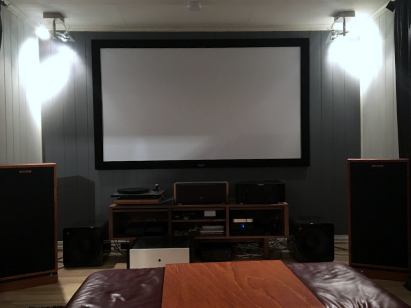

    Kjapt og dårlig oversiktsbilde over hvordan ståa er her hjemme.
    Tilfeldigheter gjorde at Dynaudio forsvant, riktig så gode høyttalere, men ikke så gode at jeg ikke tør ta sjansen på både noe jeg har prøvd før og noe helt nytt :)
    Vis vedlegget 435147
    Et virkelig lekkert rom du har fått deg der.. Går danskeplanene og Ebeltoft i boks? :)
