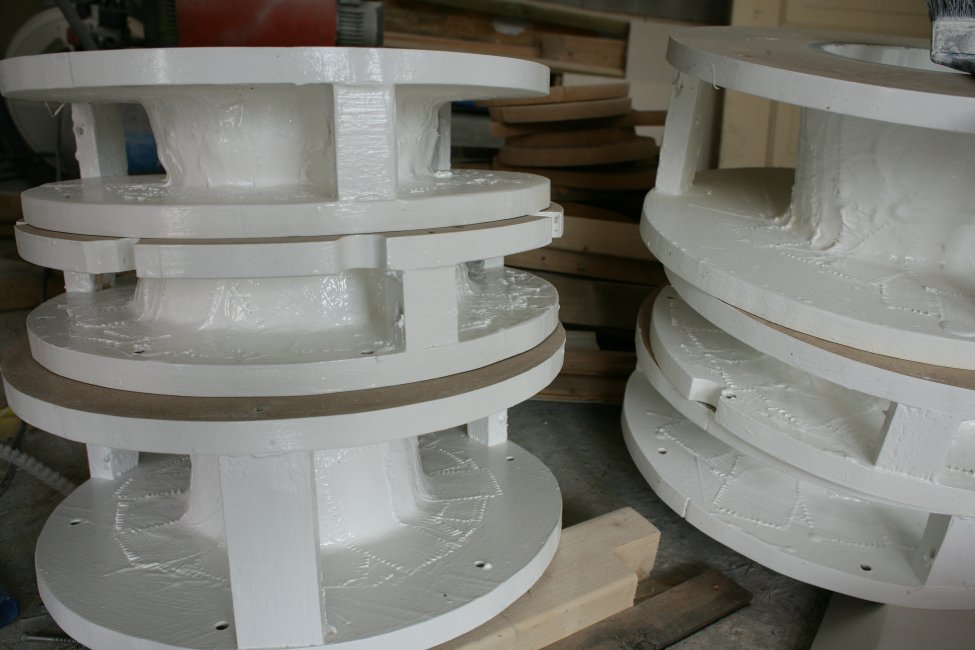

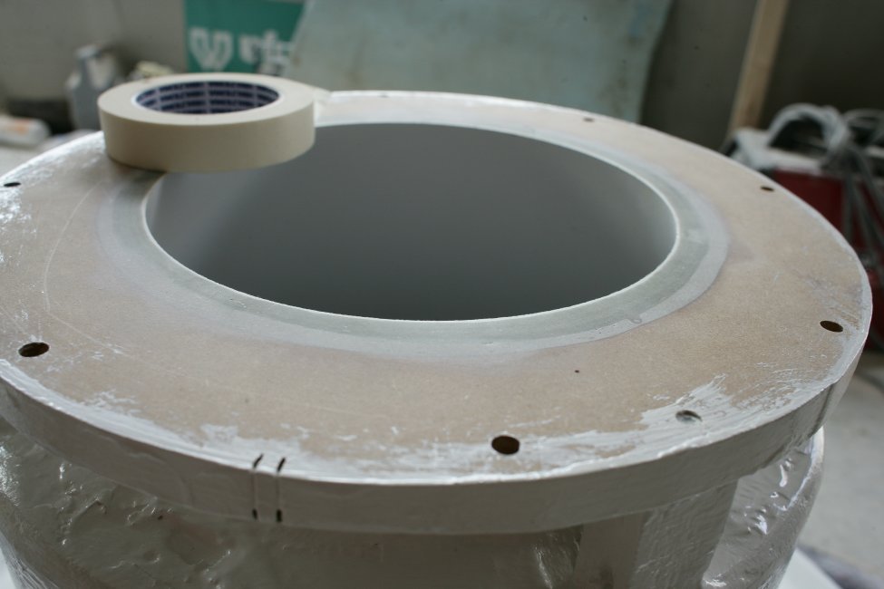

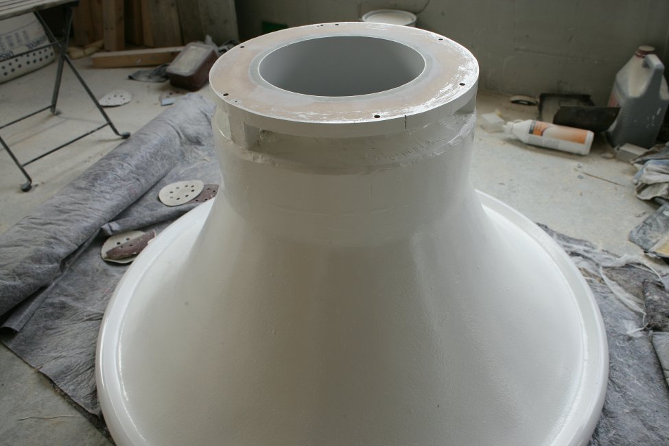

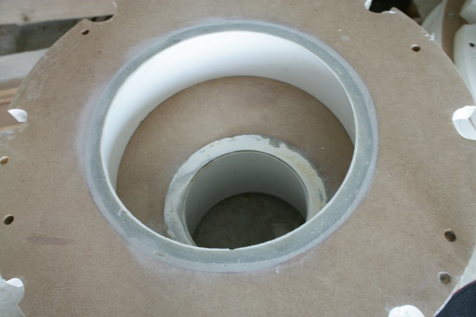

    Først festet jeg flenser i riktig posisjon, skrudd sammen med en snau mm skive. Deretter ble det lagt på rikelig med glassfiber/polyester. Da var jo flensene faststøpt i riktig pos og når jeg fjernet skivene, ble det akkurat plass til et sagblad imellom. Alle hulrom fylt med polyester, og tilslutt litt finsparkling på anleggsflaten til drivern.
    Flensene er ikke pene utenpå ( grovskjært), men ved å gjøre prosessen i riktig rekkefølge er det nærmest perfekt fit, med unntak av at det mangler ca en mm horn ved hver flens. Uansett vil jeg vel pakke inn dette når riktig driver er funnet.
    Ser på bildet av fremre horndel av jeg ikke har slipt av maling lakklag på anleggsflaten enda..
    Ser virkelig frem til en morsom, og forhåpentligvis lærerik periode med drivertesting !
