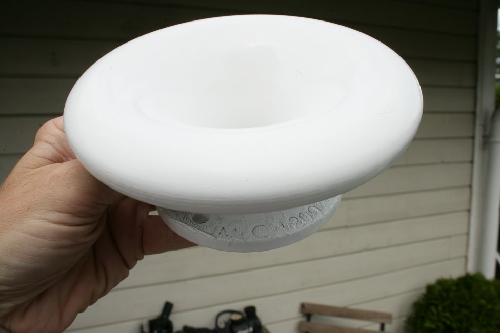

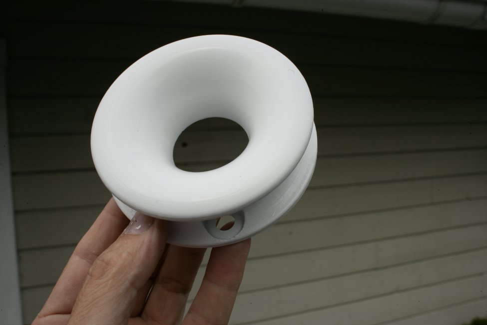

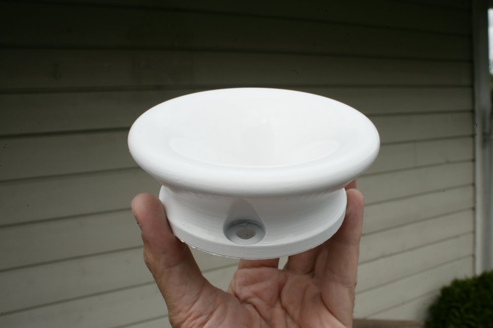

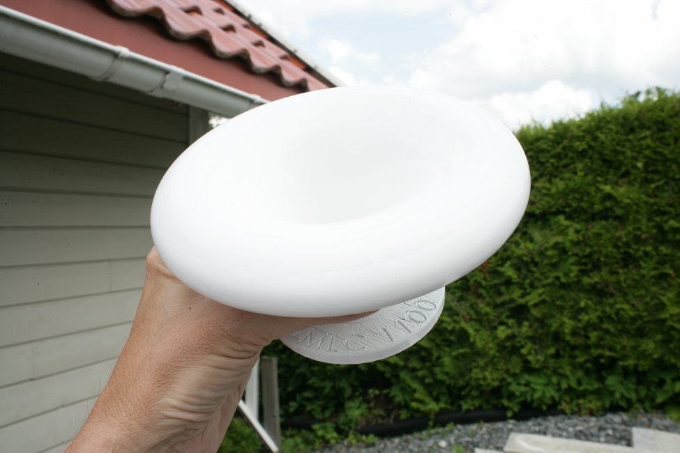

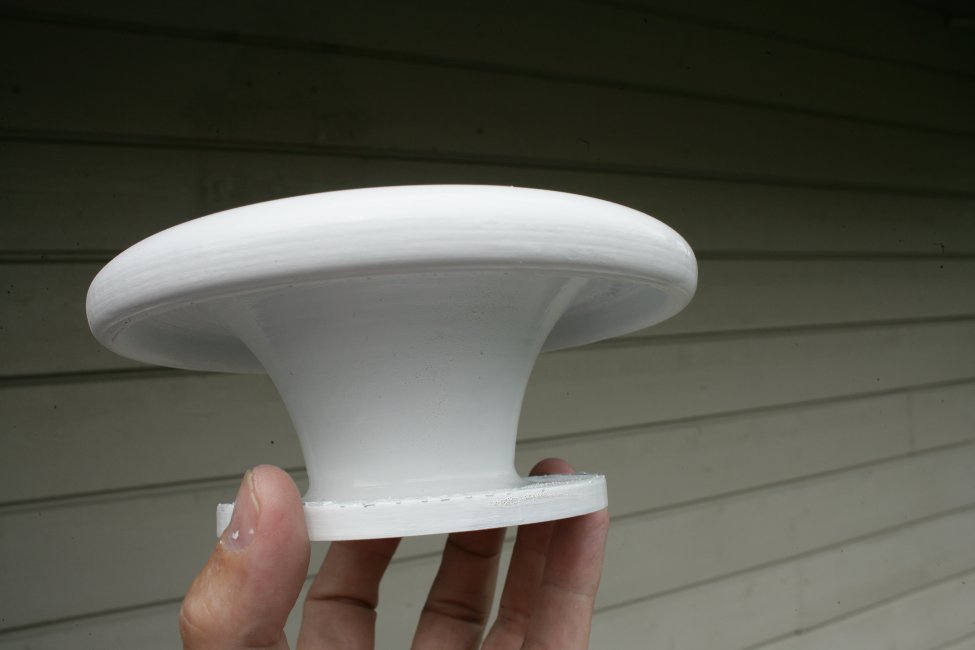

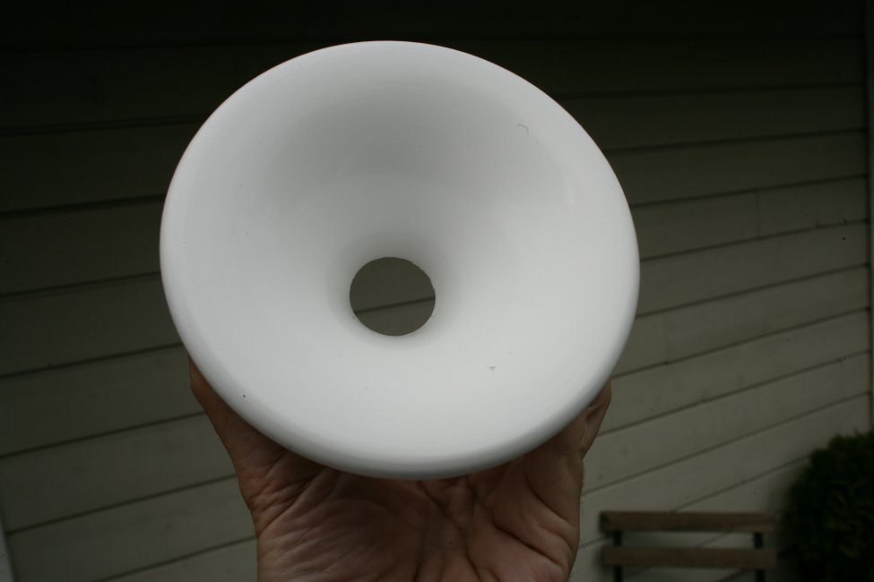

    Fikk en del 3D printede horn av junior tidlig i sommer, dvs jeg designet på hornresp og han tegnet de opp / printet de ut. Sprøytet de med sparkel og lakkerte i hvit.
    Litt spennende fordi jeg fikk lavet JMLC 1100-1200 i både 1 og 1,5 exit, da blir det mulig å sammenligne Tad 2002 og Aquaplased 2435 i området 3000-10000 hz. For moro, fordi 2435 trolig har sin sterkeste side i akkurat dette området.
    Det er også et Spherical horn i 1", men husker ikke størrelsen ( 1400 ? )- så lenge siden jeg sendte dette fra meg , samt et JMLC 2000 til 1,5"
    De ble ganske fine !
