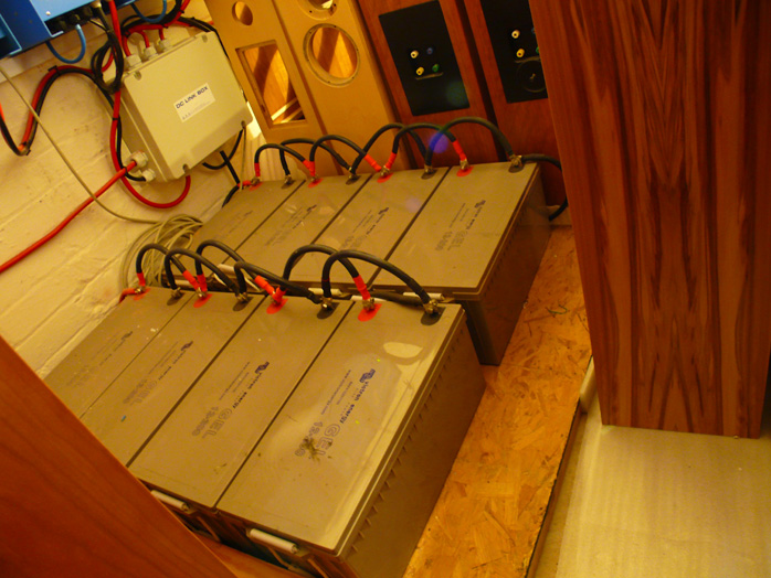

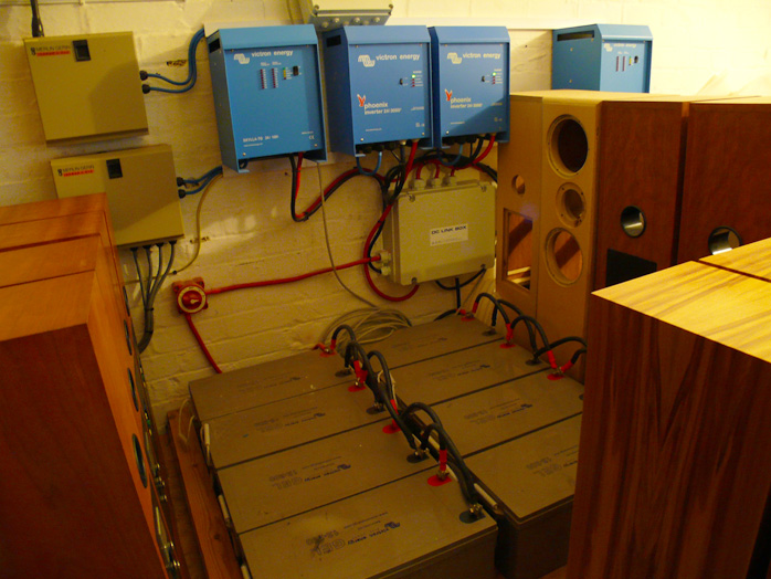

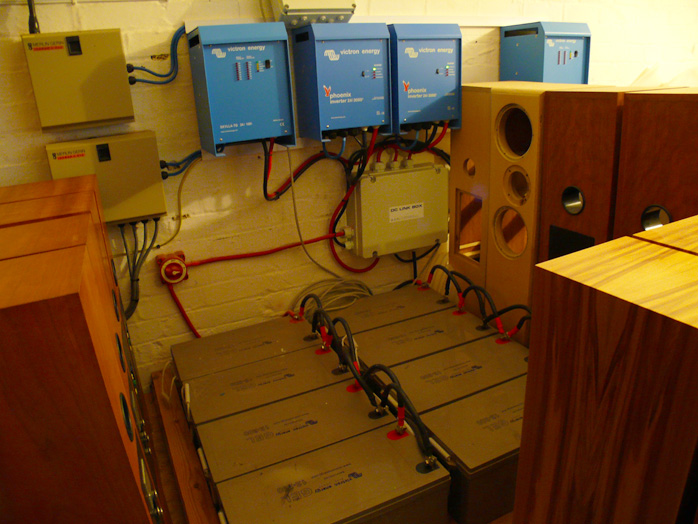

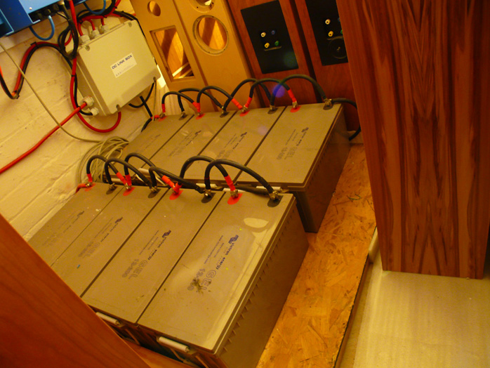

Her er batteribanken, og under er oppsettet med ladere og invertere. I deres tilfelle, så tar de strøm fra nettet, bruker denne for å lade batteribanken, og så trekker de strøm de har perfekt kontroll over via inverter og frem til anlegget i lytterommet. De mener selv at dette gir store utslag på lyden.
Hva koster et godt anlegg? Vel - hvis man ikke skal styre med solcellepaneler eller vindgenerator, så er det snakk om å kjøre strøm via lader/inverter til en batteribank, og så trekke strøm fra denne til anlegget via inverter. Avhengig av hvor mye anlegget trekker så dimensjonerer man i forhold - enkelte av disse inverterne brukes på større båter, for å rense landstrøm, og man kan legge opp et slikt anlegg hjemme, uten batteribank. Da snakker vi om hva en inverter koster, og her får man meget gode for under 50.000
Utfra hva jeg kan se på bildene fra Living Voice/Definitive Audio, vil jeg anta at batteribank, ladere, invertere og styreenheter, samt montering, har kommet på i overkant av 120.000
