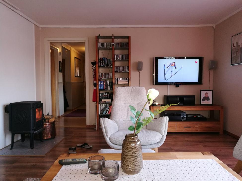

    Vil jeg, med f.eks en REL S3/5 e.lign kunne oppnå en perfekt integrering med små gulvstående som mine rega rs5?
    Bilde av rommet og anlegget:
    Vis vedlegget 471741
    Plassering av systemet og lytteposisjon ift rommet er ca max ugunstig for lydopplevelsen og viktige detaljer som påvirker negativt er....allerede nevnt i tråden.

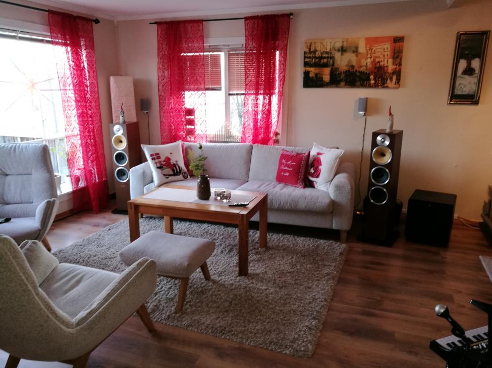

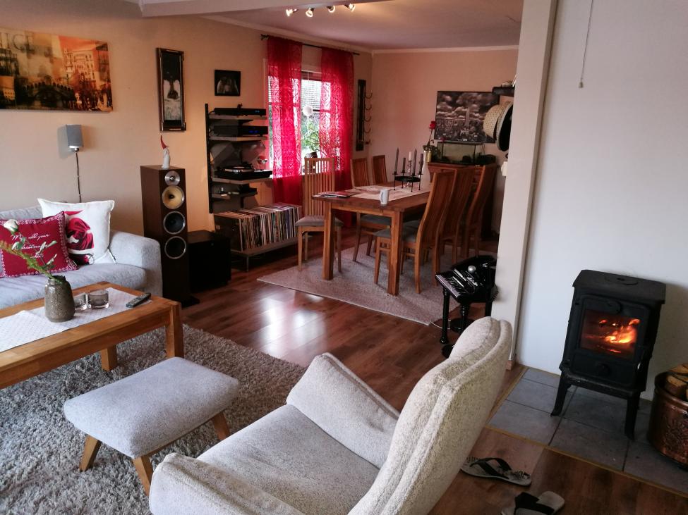

    Meget interessant tråd for meg da jeg akkurat har tilført mitt 2 kanals anlegg en 12"sub.har null peiling på målinger og den slags så mine innstillinger er kun gjort på volum/gain og sub arbeidsområde i hz, disse stilles fra 50-150 hz, min står på ca 55-60. Mine cm9 skal visstnok gå ned til 56 hz. Jeg har også en innstilling for fase som går fra 0-180. Vet ikke hva denne egentlig gjør så den står litt over null.
    Håper jeg ikke kupper tråd, men har dere noen tanker om oppsettet i forhold til rom osv. Legger ved 3bilder av stua, den er som dere ser L formet. Siste bilde er bakvegg bak sweetspot.

    Vis vedlegget 472158 Vis vedlegget 472159 Vis vedlegget 472160
    Har subben din DSP så vil du ikke komme helt i mål, da må du inn med en boks for og utligne forsinkelsen i subben.
    Til det du spør om, så er min første tanke når jeg ser det rommet at du nok kan ha litt å gå på med symmetri mellom refleksjonene fra de to høyttalerne. Den venstre høyttaleren står i et hjørne og nært en sidevegg, mens den høyre høyttalere står åpent. Det vil si at du vil få litt ulikt signal fra de to høyttalerne, fordi refleksjonene blir veldig ulike. Det ideelle ville være å dra sofaen og venstre høyttaler en meter lenger inn i rommet, tror jeg. Men det er kanskje ikke ideelt interiørmessig. Evt. tenke på helt andre plasseringer, som gjør at høyttalerne blir plassert symmetrisk i forhold til omkringliggende flater.
    Det nest-beste tror jeg er å bruke et program for romkorreksjon, som kan rette litt opp i det ulike signalet du får. Minidsp og dirac live har jeg nevnt tidligere i tråden, jeg synes det funker som en kule.
    Jeg tror du har mer å gå på ved å tenke på høyttalerplassering (og evt. romkorreksjon), enn ved å optimalisere subwooferen ytterligere (selv om det sikkert kan være ting å gå på der også).
    Takk for svar!
    er nok ikke plass til å dra sofaen så langt frem, skal prøve litt når jeg kommer hjem i kveld.
    Kanskje dra venstre høyttaler litt frem og høyre litt bakover (?)
    Du tenker venstre sett forfra selvsagt?
    Vidar
    edit: høyre høyttaler står fritt ja, da er det selvsagt sett forfra! :)
    Kan fort bli litt misforståelse ang. retninger her :) Med "innover i rommet" mente jeg ikke i retning lytteposisjonen, men lenger ut fra veggen - altså mot høyre, sett fra lytteposisjonen. Dvs. at hele suilamitten med sofagruppe og lytteposisjon og høyttalere flyttes mot høyre (altså det jeg mente med "innover i rommet").
    Det her er jo ikke noen fasit, da. Viktigste er at det høres bra ut for deg. Men ofte er det viktig å ha noenlunde symmetri i refleksjoner for å få til et klart stereobilde, der ting kan plasseres tydelig fra høyre til venstre på en scene mellom høyttalerne. Det er vanskelig å si når man verken har hørt det eller sett målinger, men jeg vil anta at stereobildet hos deg blir noe mindre klart fordi den ene høyttaleren står klint inn til en sidevegg mens den andre ikke gjør det.
    Dersom plasseringen er låst, ville jeg ha prøvd med romkorreksjon på en eller annen måte. Det forutsetter i så fall at du kjøper målemikrofon og en dings du kan sette inn i kjeden for å korrigere signalet, fra minidsp eller andre. Men som sagt, hovedpoenget er å ha noe man liker å spille musikk på!

    Takk for svar!
    Vidar
    Takk for tips, Jeg har ikke mulighet til å flytte høyttalere en meter til siden, men jeg hadde mulighet til å flytte 25-30 cm og kjørte også litt mer to in. Hjalp. Såpass at jeg ikke klarer særlig annet enn å sitte å nyte musikk. Bikja til Roger høres ut som om den driver med ugagn i bakgården. Stereo perspektivet er bra synes jeg. Tror jeg har fått subben til å blende inn bra også. Litt opp på hz delingen (75) . Bittelitt ned på gain og det funker kule. En link her tidligere til testtoner forvirrer meg på et punkt: man skal stille fase der hvor signalet er høyest. Det blir høyere og høyere helt til jeg når 180 gr, men har stilt det nesten på min som er 0. Noen tips om fase innstillinger?
