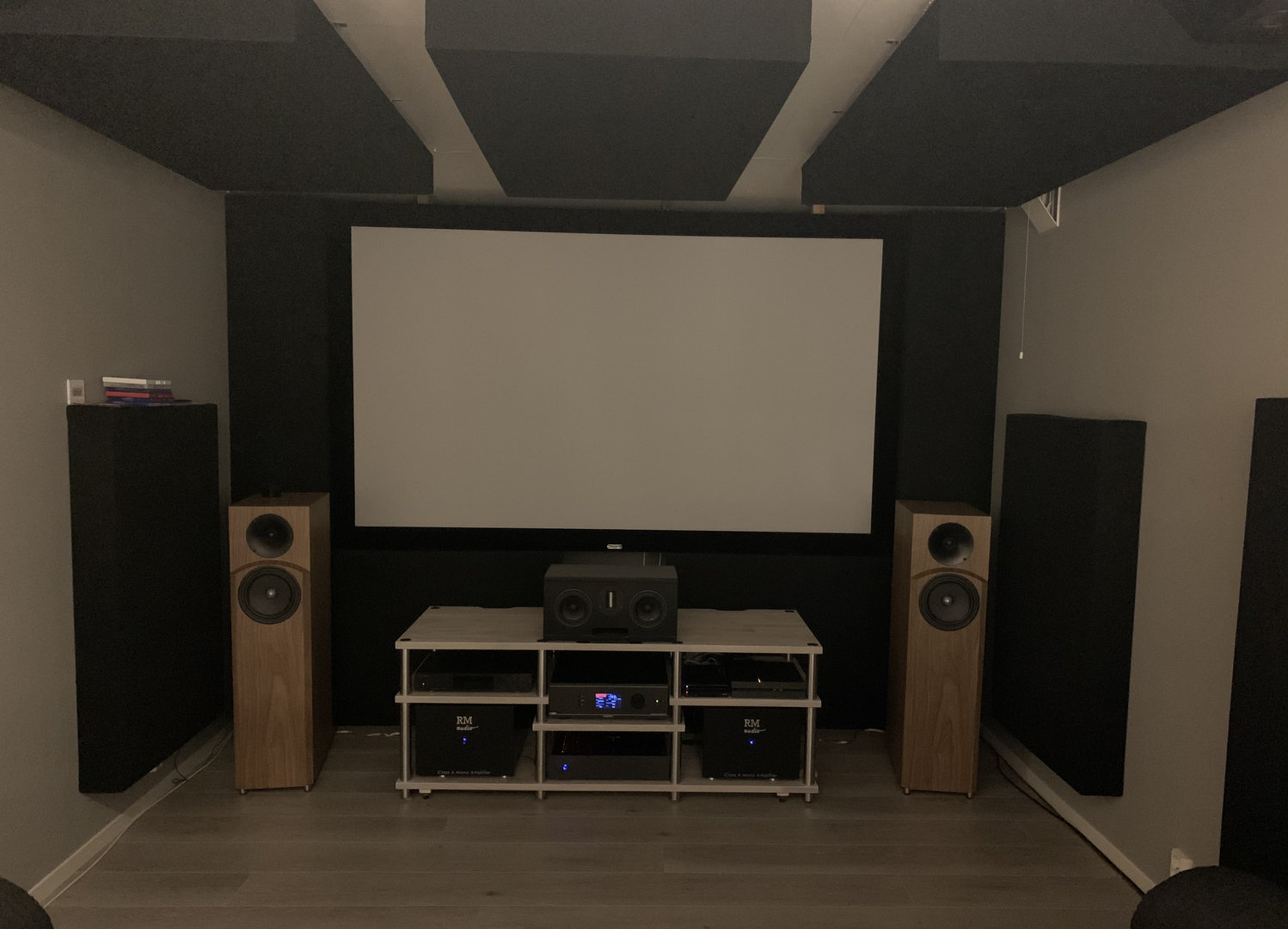

    Dette er et 4 veis system når du inkluderer dipol-bassene?
    Hvordan fungerer det med dipol i systemet?
    Hva slags driver og horn har du i mellomtonen?

    Neppe plass til bassrefleksrør i kassa?
    Ville bygget en lukket testkasse på 20 - 25 liter. og med 4 stk, så tåler de litt eq i bunn også.
    Men hvis du har et komplett Linkwitz 521, så kan du evt selge, og kjøpe noen 18 tommere for penga. Men skader absolutt ikke å prøve 10 tommerne først.
    (hvis du velger å beholde bassene, så må du og tenke på den totale impedansen)

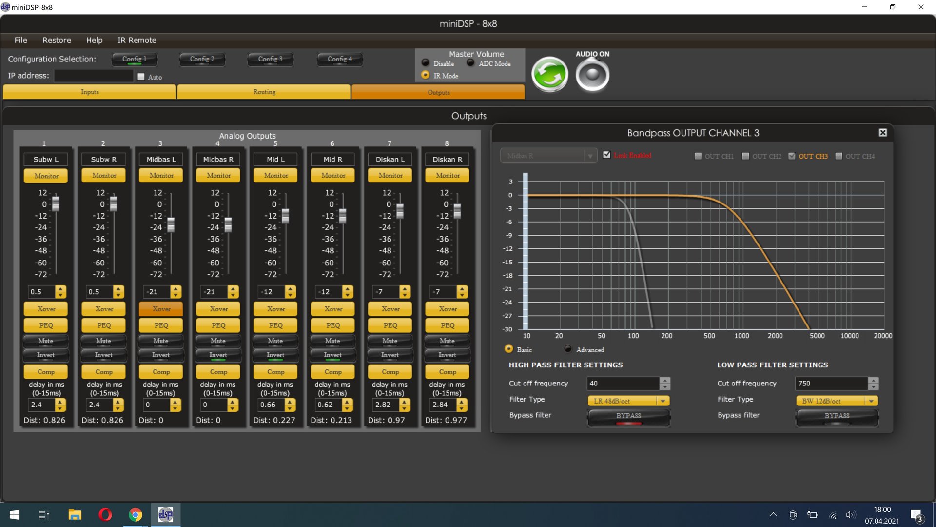

    Alle disse innstillingene er fra forrige eier, så skjemmes litt over at det ikke har blitt gjort nye målinger av oppsettet..
    Men det vil bli gjort fortløpende.
    Herremann jeg som aldri har satt mine bein i en miniDsp!
    Der står Ch3 oppe til høyre for den oransje linjen, og til venstre står det Midbass left i output kolonne 3 så Midbassen går til ca 500 (low pass)
    men den linjen har ikke noen nedre avgrensning ( High Pass)
    Men der er en grå linje der som ikke står som valgt noen sted, dette kan være Subwoofer øvre delefrekvens altså Low Pass på 80Hz, eller det kan bare være en delefilter linje eller noe annet. Hvis det er sub LP så er midbass fra 80-500, høres dette logisk ut, har aldri satt mine bein i ett midbass horn heller.
    Hvis delefrekvens er på 80 Hz så kan du bare begynne å planlegge tappetårn (tapped horn) og sende nabovarsel 😂

    Ja, den gråe linja viser nabokanalen, i dette tilfellet sub. (den kan og vise default oppsettet til miniDSP hvis ikke det er gjort noen endringer. Men det er det jo gjort her) Ser ut som LP ca 70 - 80 Hz/24 dB?
    Midbassene har LP 750 Hz/12 dB, men high pass på 40 Hz er deaktivert per nå. Ser forøvrig ut som den ene midbassen er invertert!?
    Linkwitz OB-bassene deles originalt på 120 Hz (48 dB?). De har også en god del EQ mellom 40 og 50 Hz. Så hvis du ikke har dette i oppsettet per nå, så er det ikke rart du ikke har bass.
