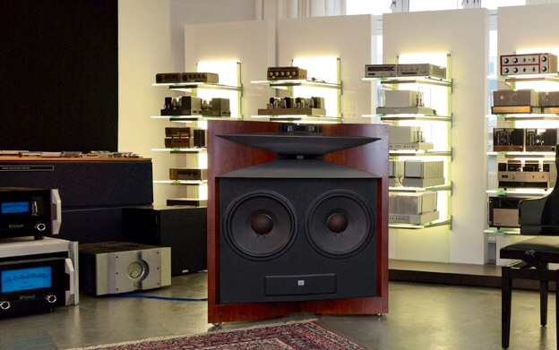

    Jeg erfarer noe mer sus/støy med XA30.5 enn andre forsterkere jeg har / har hatt.
    Den jeg "arvet" av ArildD og den fra Hafnor oppfører seg klin likt så det er på ingen måte noe galt med dem.
    Har blitt forklart at når man har en remse med mosfets så vil det bli noe mere sus enn med andre konstruksjoner.
    Dipolen min har en følsomhet på ca 95 dB og jeg har prøvd med og uten aktivt filter (First Watt B4) samt balansert og ubalansert.
    Ellers vil jeg si at "egenklangen" i disse er brutalt åpen og samtidig uforvrengt med en eksepsjonell basskontroll.
    Noen som har erfaringer eller tips? Kan strøm eller kabler være et forbedringspotensiale her? Da mener jeg praktisk/fysisk, ikke gull og tull.
    Systemet er som følger:
    SONOS -> coax -> BUFFALO II -> xlr -> PASS XP10 ->
    rca -> First Watt B5 analogt aktivt filter 12 dB 300 Hz - XA30.5 -> rca -> Acoustic Elegance 2x16 ohm = 8 ohm
    xlr -> XA30.5 -> passivt filter båndpass 300-3000 Hz (6/12 dB) og høypass 3000 hz 18 dB -> JBL 2118 / Radian 475 beryllium i tractrix 1000 horn
    (Akkustisk summerer delefilteret 24 dB Linkwitz Riley brukbart men ikke helt perfekt enda, work in progress......)
    MusicBear
    Oj oj oj - kiler i maven av å store basselementer i åpen baffel - kan nesten "se" hvor tørr bass du får ut av disse HEL.
    Har hørt noe lignende, for mange år siden, hjemme hos en kar på Bornholm. Hvor vi bl.a. spilte Mari Boine så jeg ALDRI før eller seinere har hørt tørr bass som på de 4 stk. råbillige 15" bilstereo elementer i åpen baffel. Som å sitte på Finnmarksvidda og høre Mari Boine fremføre det live - så live at man sanset lukten av reinsdyr & lemmen :)
    Om jeg (og sikkert andre) lurer på mer om høyttalerne dine? Neida, sikkert ikke, men har du tid? Ja så la meg/oss få vite da vel :)
    Veldig kult anlegg! Hvis du blir "lei" av XA30.5 så send en PM.. ;) Jeg hadde forøvrig XP10 og X150.5 på mine Avantgarde horn med 104dB følsomhet og det var absolutt tyst.. Det burde ikke være noe annerledes med XP10 og XA30.5. Jeg brukte da XLR fra BlueJeans, LMC FAT og et Isotek filter.
    Hornlyd
    Musikkglad
    01.04.2005
    21.076
    13.588
    Ser ut som om Erling Neby har skaffet seg skikkelig forsterker til å drive Everestene med :cool:

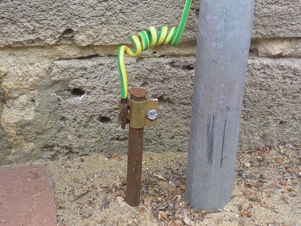

    Angående susing. Har du forsøkt å kutte jordforbindelsen fra vegguttaket? Eller har du eget jordspyd. Jordspyd er det som gjelder, da det norske jordingssystemet kun er bygd mht sikkerhet.
    Men dette visste du vel fra før HEL ?
    mvh Huldra
    Har feilsøkt noe voldsomt siste døgn. Sjekk tråden her:
    XA30.5 and noise - diyAudio
    Jeg måler mellom 140 og 160 volt fra fase til jord i hele huset. I felles garasjeanlegget ute i gata måler jeg 120 volt fra fase til jord.
    ERGO, JORDFEIL
    Har egen HiFikurs. Har slått av alle kurser unntatt hifi kursen og latt et stk XA30 være koblet kun mot høyttaler, den har da samme egenstøy som Sonos og Musical Innovation, vel Pass har ørlite mer men det skyldes konstruksjonen. Når jeg kobler på XA10 preampen dobles støyen når jeg slår av mute. Balansert kabel endrer ikke på det. Om dac eller aktivt delefilter lenger ut i kjeden står på eller ikke endrer ikke støyen.
    ERGO, LITEN GROUNDLOOP FRA PREAMP
    På Buffalo II dacen har LMC montert groundlift vippebryter og den har vært viktig ifbm andre forsterkere, da har det duret mye mer. I oppsettet nå kommer det ikke støy fra dacen.
    Har enda ikke koblet fra jord på vegguttaket, er litt redd for det, men trenger jo ikke ta på ampen ifbm test.
    Tenkte også å ta med en XA30 til garasjeanlegget med en løs Fostex fulltone og se om det er mindre egenstøy der?
    Er det mye styr å lage jordspyd?

    Styr? Spørs på grunnforhold og hvor god du er å grave ...
    Og hvor høyt oppe hifien bor ;-)
    Huldra57
    15.02.2009
    732
    110
    Selve jordspydet får man kjøpt på eletrikerbutikk , om man kan kalle det det... 2-3 hundringser
    Spør Samlanes , han har installert . Selv kjører jeg uten jord. Aldri hatt sus eller eletriske problemstillinger. Med jord så durer og smeller det meste.
    Oslo sitt jordingsopplegg er jo beryktet.
    Mvh Huldra
    Hornlyd
    Musikkglad
    01.04.2005
    21.076
    13.588
    Ser ut som om det ganske enkelt er å slå et spyd i bakken og trekke en jordleder opp til sikringsskapet.
    Vil det erstatte jordingen som ellers er i sikringsskapet eller supplere?
    Jording - Wikipedia
    _RoDa_
    06.02.2010
    14.322
    20.788
    Kutt jorda i nettkablene dine, HEL. Er ikke farlig det. I alle fall ikke mer farlig enn å begynne med jordspyd og annet jordpotensial enn ellers i kåken.
