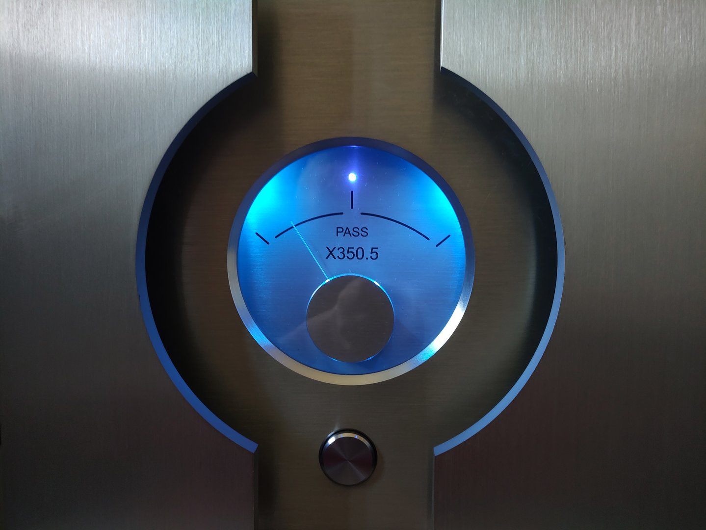

    Takk for all info, her et et bilde av min under bruk. Den rikker seg ikke av flekken. Det er en video på YouTube som viser oppstart av X350.5, og der går nåla til ca. halvveis. Kanskje det et eksemplar for det amerikanske strømnettet?
    Eller kanskje jeg bare må begynne å spille høyere?:D

    Sikker på, at det er en X-350.5 i den videoen???
    Dette skyldes, at X-350.5 IKKE er en klasse A forsterker, men ren A/B. Samme metret som brukes i
    klasse A modellerne. Den viser normal tomgangsstrøm. Metret er med liten forsinkelse i bevegelsen, derfor
    ikke de store utslag, om du spiller på "normalt" nivå.
    Men prøv å dra på for alvor i en ½ times tid. Da vil du se, at metret stille beveger seg oppover mot mitten.
    Kan også gå over, om du holder på lenge nokk og høyt nokk ;)
    Kort fortalt...... Alt er som det skal være ;)

    Du har rett, med forbehold at jeg tar feil, så tror jeg nå at den videon var av en Class A ja.
    Den måleren blir også kalt en bias måler av andre leser jeg.
    Dette er sikkert gammelt nytt for andre, men nytt for meg :)
    Fant denne artikkelen hos Pass Labs, men denne er over min "paygrade", så jeg skal ikke påstå at jeg skjønner så mye. Men interessant var den uansett.
    Takk for all info.

    Ja, klasse A er konstant......og lekkert bilde (y)

    Tror kanskje, jeg må rette meg selv, da info i brukermanual ikke stemmer med det, jeg skrev før.
    I brukermanualen står det, at den trekker 600watt kontinuerligt fra lysnettet, at den bruker ca. 1 time
    om å komme opp i normal driftstemperatur = 50 grader på "heatsinks" (Da skal nålen stå retti mitten eller litegran lavere). Dette stemmer jo ikke med A/B.
    Enten har de brukt samme manualen som A-modellen, eller kanskje, siden du har kjøpt den brukt, at tidligere
    eier har fått justert den ned i bias for å spare strøm/varme??
    Har kommet for skade å slette mine korrespondancer med Nelson Pass, så husker ikke mailadressen lengere,
    men søk den opp på nett. Han svarer kjapt på private mails, og det var nokk han, jeg ville stillt spørgsmål
    om bias på akkurat din forsterker. (y) (y)

    Ifølge denne fra Pass (en eldre version av den, du viste over)
    https://www.passdiy.com/project/articles/leaving-class-a
    skal din forsterker trekke 1 ampere i bias (0,5A pr. forsterkerhalvdel) hvilket gi´r 30watt i ren klasse A og resten i A/B.
    Set i det forholdet (30 vs 350) viser dit meter sikkert helt korrekt ;)

    Stemmer nok det. Mine XA160.5 har sentrert nål i VU meteret😉

    Har prøvd pass labs 350.5, og ja du må dra på litt mer, så får du fint nåle til å gå opp til 3/4 av meteret også har jeg sett, på Martin logan CLS…og da begynner den å svette, men har mer effekt en di fleste kan gi på di høytalerne i hvertfall…full kontroll og bra dynamikk.

    Etter å ha spilt noen dager med mitt lydvolum innser jeg at den nåla aldri kommer til å gå høyere. Det er mer enn bra nok volum! :cool:

    Ja den driver det meste av høytalere med letthet, i hvertfall på normalt lydvolum…og det var mer en nok volum til meg også.

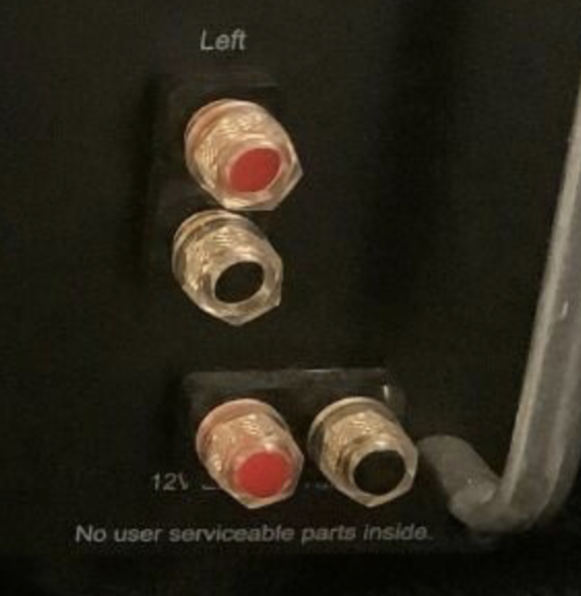

    Noen som vet hvor man kan få tak i slike muttere til terminalene, eventuelt hele terminaler?

    Jeg har X350.5 på JBL Array 1400. Har aldri fått nåla til å bevege seg lengre enn til midten. Det var med ganske voldsom dynamisk musikk, og det var mer enn høyt nok for meg. Akkurat passe med overskudd å gå på da 😊
