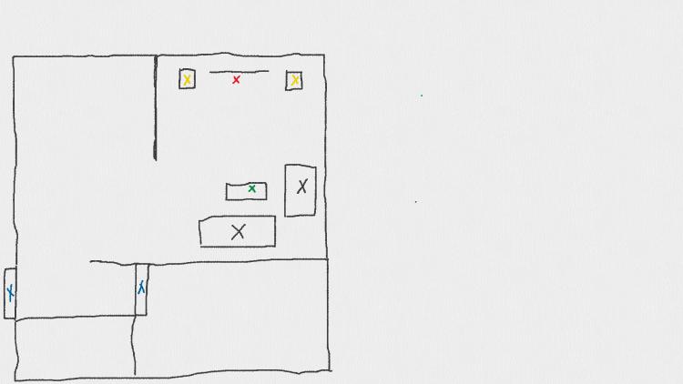

Hehe, man prøver da å forklare så godt man kan... Og det heter frontvegg den veggen som er bak fronthøyttalerene... Bare et lite tips til.
Klipschene kan du jo prøve å vinkle inn, slik at sentar av diskantene krysser rett framfor, på deg eller rett bak deg. Det kan gi store utslag. Ellers så er 50cm avstand minimalt til RF-7... Spes den avstanden til frontvaggen...
Den halve veggen, er den så kort at høyre ​RF-7II ikke har førsterefleksjon på den veggen?
Oi, mente selvfølgelig frontvegg! Gikk litt fort i svingene. Skal prøve og vinkle de inn litt. Det er jeg litt usikker på. Diagonalt målt fra høyre høyttaler til der veggen begynner er det ca 3,5m. Stuen er 3,5m bred. Avstanden fra frontvegg til der venstre vegg slutter er og ca 3,5m. Stuen er ca 6,5m lang.

Letteste måten å finne ut det på er med et speil. Men jeg tror du er innenfor, slik at begge høyttalerene har tilnærmet samme arbeidsforhold i forhold til hvor du sitter..
Rundt dette med vinkling, jo lenger inn du vinkler ht, des bedre pinpoint får du, men du mister breidde i lydbildet. Tommelfingerregel. Det beste er om du har en kompis som kan vinkle ht innover mens du sitter med øynene lukka..... Er IKKE sikert du trenger det, eller liker det. Jeg har mine ørlite innober. innsiden av HT er 5cm næremere frontveggen enn utsiden av ht.
Det er dette som er så morro med hifi, små endringer kan gi deg svært annerledes lyd.
Skal prøve med et speil for og se. Hvor skal jeg plassere dette? Skal også prøve og vinkle de litt og flytte dem litt lenger frem når jeg får P5. Hadde dem 60 cm fra frontvegg tidligere, men føltes ut som jeg mistet litt av trykket. Vertfall en del i bunn. Blir moro og prøve seg litt fram når P5 er kommet i hus.

Om du setter deg i sofaen, så skal du sette speilet langs veggen, eller veggene. Så drar du speilet mot frontvegg eller mot bakvegg. Der du ser høyttalerene ( du har to refleksjonspunkt pr vegg, pr side) er det vi kaller refleksjonspunktet. Om du ser høyre HT på venstre veggen så er det flott, da det vil gi tilnærmet samme refleksjon fra begge veggene.
Dette er punkt i rommet du kan/bor behandle akustisk og det vil gi deg et enda større lydbilde.
