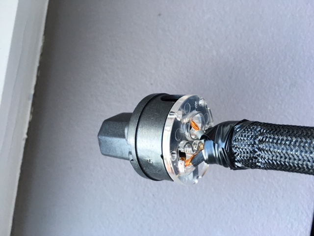

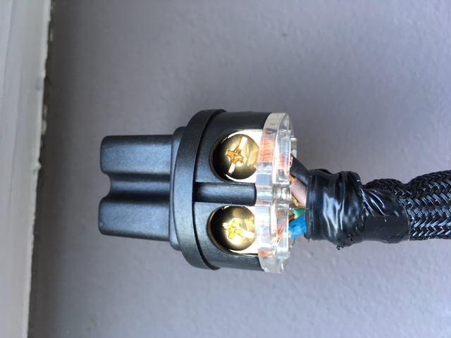

    Er det synsbedrag, eller er den gule og grønne jordlederen brukt sammen med blå til fase?

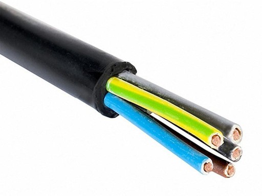

    Hvit leder til jord?
    Ser ut som det er slik kabel som er brukt.
    Tvilsomme greier! Det hadde vært interessant å se inni veggstøpselet også, hvis kabeleier gidder å demontere.

    Ser ut til å være en 5- leder der man av en eller annen grunn har brukt grå til jord og jord til fase. Det er naturligvis også derfor jord har halvparten så stort tverrsnitt som fase (fordi det er en 5- leder og man har doblet på fase).

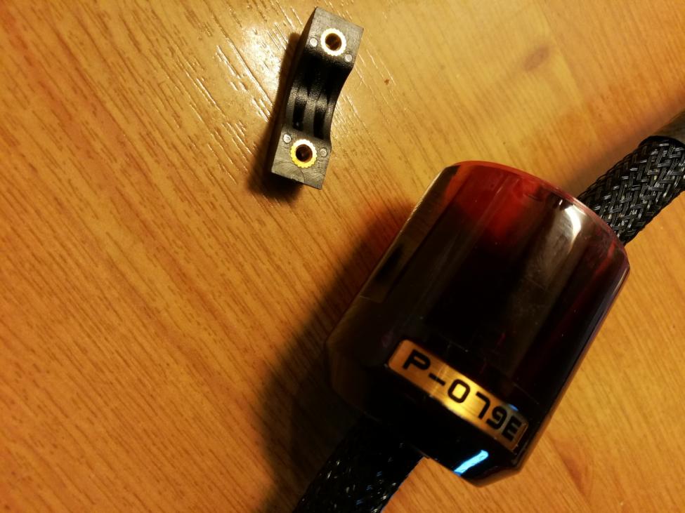

    De fake Oyade pluggene er en katastrofe. Skruene til strekk avlasteren går rett i plastikk og ikke i metall. Når en strammer skruene skal det ingenting til før plasten gir seg og gjengene er kaputt. Da er det bare selve skruene i selve kontakten som holder kabelen på plass og det er slett ikke slik det skal være. Hiv skiten fort som f..
    Hadde vært fint om noen som har originale Oyade kan bekrefte om skruene til strekk avlasteren går i plast eller metall.
    Hvis de originale også skrues i plastikken er det utrolig, men håper og tror dette ikke er tilfelle.
    Du tar feil, Musicman
    Her min fake Oyaide. Metallgjenger i strammedelen av strekkavlasteren. Oser av kvalitet.

    Vedkommende som har koblet det stikket har enten null peiling på fargekonvensjoner eller gir blanke blaffen... selv om det er brukt 5x2,5 og koblet for å oppnå for å oppnå 5kv i faseledere, så er dette vanvittig slett arbeid! Men kanskje det er det som må til for å oppnå vidunderkritikk....
    Vis vedlegget 507489
    Vis vedlegget 507490
    Vis vedlegget 507491
    Den gule og grønne var ganske riktig koblet sammen med den blå. Brun var koblet sammen med svart, og grå var koblet alene. Mulig det er den går som er brukt til jord i så fall?

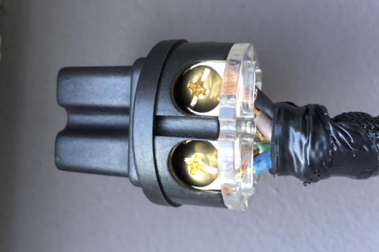

    I veggstøpsel enden ser det slik ut:
    "Trøsten" for min del er at jeg syntes den var like dårlig som den ser ut, var av den grunn den røk fort ut av anlegget igjen. Nå viser det seg at det nok var et heldig valg, med tanke på sikkerheten.

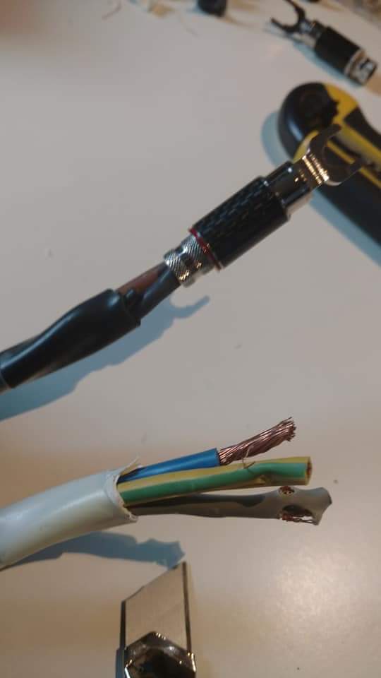

    Ser ut som det er samme 5-leder kabel i ht-kablene. Han har tydeligvis fått problem med å fordele 5 ledere symmetrisk på pluss og minus.
    Da har han like godt tatt to til pluss og tre til minus. Enten gir han jamt faen, eller så har han ikke peiling på det han holder på med.
    Vis vedlegget 507493
    Ok, da kan vi slå fast at det finnes flere varsjoner av fake Oyade. På de jeg skulle fikse til en kamerat var det simpel plastik.
    Da har han like godt tatt to til pluss og tre til minus. Enten gir han jamt faen, eller så har han ikke peiling på det han holder på med. Vis vedlegget 507530
    Strømkabelen er Titanex. HT kabelen ser ut som Ølflex.(Den typiske grå fargen til Ølflex)
    Men det er jo bare å få dratt av mer av strømpa så ser man vell hva det er?
    Er denne kabelen i det hele tatt jordet?
    Hva med skjerm?
    Nei, tror den bare nesten er borti, men ikke helt...eller kanskje den er borti den blå fasen innimellom. :)
