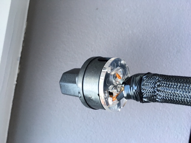

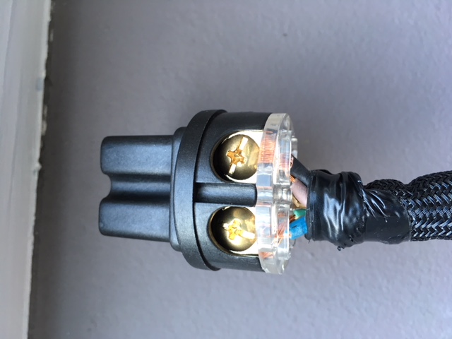

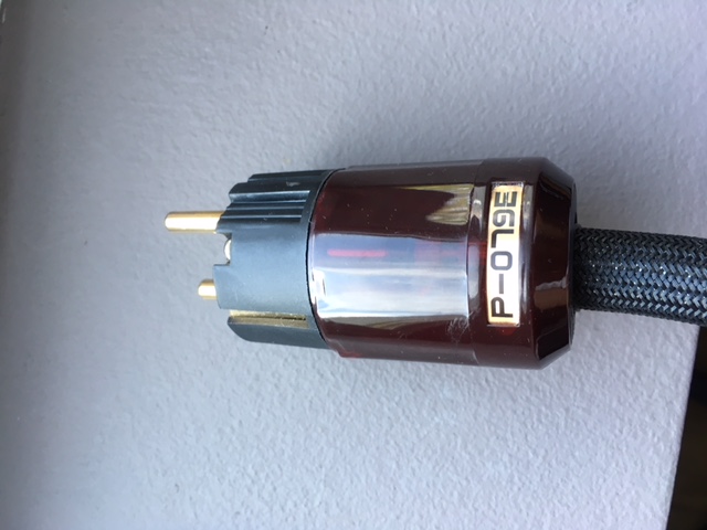

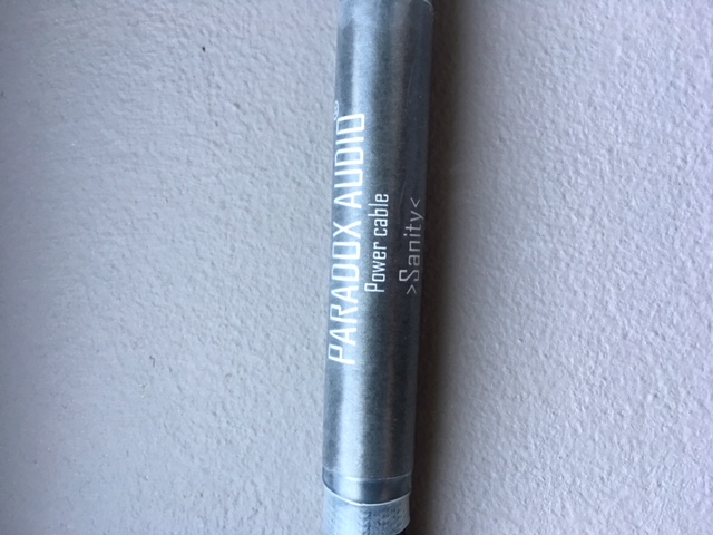

    Jeg har faktisk en strømkabel fra Paradox liggende hjemme. Brukte den en liten periode, men ble aldri helt godvenner med den, så den forsvant fort ut av anlegget. Sanity tror jeg den heter. Er vel den "billigste" strømkabelen til Paradox. Inngikk i en byttehandel.
    Kanskje jeg skal dissekere den for en liten inspeksjon. Er vel neppe lett å få solgt den på bruktmarkedet nå uansett...:p
    Vel, her er den nevnte kabel, ikke veldig dissekert ennå, bare litt....
    Er dette en original Oyaide, eller en kopi?
    Sånn ser det ut når man har kledd apparatkontakten naken:

    Please be aware of the counterfiet products of Oyaide AC power plugs and IEC connectors!
    Currently we have confirmed that counterfeit products with a similar appearance to the “P/C series” plugs are being distributed illegally. The original condition of genuine P/C series plugs before shipping consists of the following:
    1) Each plug is placed in our unique Oyaide metal can (except for bulk purchases.
    2) A hologram sticker has been placed on the side of the body since 2007.
    3) The product neame sticker is now made from aluminum.
    Counterfeit products are typically sold with a paper box or without a box, without sicker or plate and are made from different and significantly inferior materials, plating and components. Therefore, please exercise care when purchasing P/C series plugs, and please be sure that you are purchasing from authorized Oyaide distributors and dealers.
    Tror det er fake ja.

    De fake Oyade pluggene er en katastrofe. Skruene til strekk avlasteren går rett i plastikk og ikke i metall. Når en strammer skruene skal det ingenting til før plasten gir seg og gjengene er kaputt. Da er det bare selve skruene i selve kontakten som holder kabelen på plass og det er slett ikke slik det skal være. Hiv skiten fort som f..
    Hadde vært fint om noen som har originale Oyade kan bekrefte om skruene til strekk avlasteren går i plast eller metall.
    Hvis de originale også skrues i plastikken er det utrolig, men håper og tror dette ikke er tilfelle.
    Ingen fare, kabelen er ikke i bruk :). Primær årsaken til det er at jeg egentlig aldri har vært fornøyd med den, heldigvis får en vel nesten si nå, så den ble bare stuet vekk. Skal IKKE forsøke å prakke den på noen andre heller.

    Ekte Oyaide C-079 skal som bambadoo sier ha klistremerke med hologram:
    Til Paradox sitt forsvar har de ikke skrevet at kabelen har Oyaide-kontakter, selv om prisene på kablene hvor de benyttes (kr 5.990 og kr 13.990) i mine øyne gir indikasjoner på dyre «råvarer».
