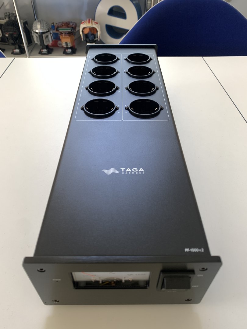

Ønsker meg en padde med overspenningsvern og av/på bryter. Fant denne:
De 4 kontaktene nederst til venstre er ufiltrerte, de 4 øverste er filtrerte.
Internkablingen er 2,5mm2
Trenger ikke masse forslag på strømfiltre som er bedre, trenger bare å vite om denne vil gjøre noe mer ugang med lyden enn en helt vanlig fornuftig oppbygd strømpadde☺

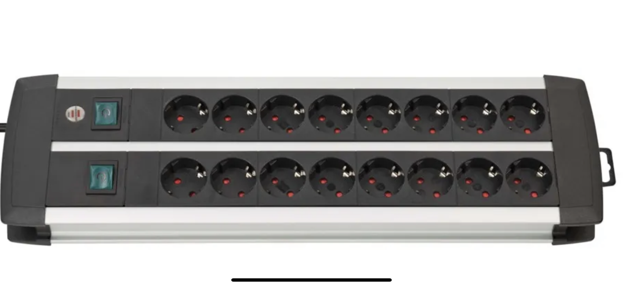

Om du ikke er nevneverdig plaget med støy via strømnettet, ser jeg ingen grunn til å benytte noe annet enn en ordinær strømpadde med overspenningsvern i fra feks Brennstühl. Bruk heller pengene på musikk!

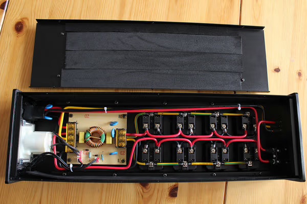

Noise filter >-10dB (2 - 100MHz)
Dette trenger du ikke et slikt filter til, du kan fint bruke en fair-rite #31 til ca 400 kr hvor du surrer kabelene 20 ganger rundt og til og med få demping helt ned til 500 khz.

Nesten…ser at dette, det fra Dynavox og det fra Taga Harmoni har helt lik oppbygning, så alle er sikkert produsert i samme bakgate og stemplet med de respektives logo på vei ned i pappesken.
Det er et billigprodukt, så forventer som sagt ikke underverker. Det eneste jeg lurer på om er om det er dårligere enn en vanlig strømpadde. Se gjerne bort i fra filteret. Kan fint bruke de 4 ”Direct“ kontaktene med de komponentene jeg trenger forgrening til:)

Strømpadde som den fra Brennstühl er jo annerkjent god produsent.
Om den boksen er dårligere enn vanlig strømpadde er nok tvilsomt, så lenge den innehar nødvendige godkjenninger.
Om den er bedre er vel ofte det rette spørsmålet om man velger å bruke extra penger på den. 🤔

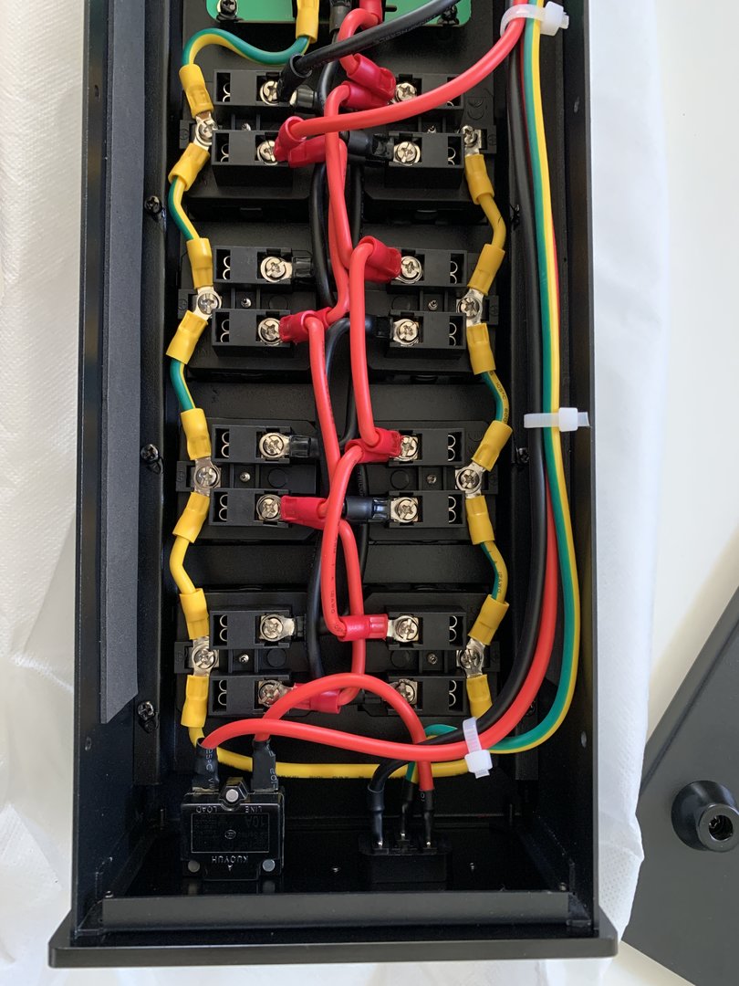

Da var filteret/overspenningsvernet mottatt, og etter å skrudd det opp for å sjekke tingenes tilstand, så må jeg si jeg er positivt overrasket over hva man får til prisen.
Ryddig og kraftig internkabling (2,5mm2) med sko, dempet kabinett, gummi føtter, kraftig front og bakplate og et snertent lite VUmeter med oransje nål.
Har ikke prøvd det enda, men har troen på at dette vil gjøre nytten som strømpadde.
jeg er fornøyd😗👌🏼
