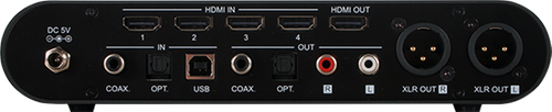

Den "vanlige" løsningen er vel å kjøre HDMI'ene inn i TV'en og så 1 stk optisk fra TV til DAC. Det er i hvert fall det jeg gjør.
Men her har du en, Essence HDACC II-4K har 4x HDMI og ellers bra utrustet, til $599. Den har fått gode tester. Finnes også under merkenavnet CYP.
Trøbbelet med dette er at man ikke får TrueHD, DTS-HD.MA, Atmos eller DTS:X støtte, men for Stereo fungerer dette fint. Dagens ARC gir bare DTS eller DD og maks 5.1.
Vis vedlegget 514152
Stemmer, denne kom jeg vel over, men fant så lite tekniske anmeldelser av den at jeg ble usikker på kvaliteten.
Får prøve å lese litt mer om den igjen da :)
Denne så brillefin ut ift hva jeg kunne tenkt meg en gang i fremtiden...
Surr.amp'r har ikke XLR ut før laaaangt opp i pris.. (20k++) (surr.PREamper med XLR ut ofte er enda dyrere)
Kunne tenkt meg flere enn 2 HDMI inn (NAD har 2 dac'r med 2 HDMI inn)
Preamp funksjonalitet.. dvs volumkontroll og inngangsvelger på fjernis (sto ikke noe om fjernkontroll fulgte med, eller man må ha en universal..)
XLR til bruk mot et solid effekttrinn av en eller annen type, + RCA utganger for å koble til sub via linjeinnganger.
Skal bookmarke denne :)
Har kikket på denne en stund.
Du får jo en Cary Cinema 11a audio prosessor på brukten for NOK 5k eller der omkring, men den takler ikke 4k og Atmos bitstream. Preampen er derimot glimrende!
