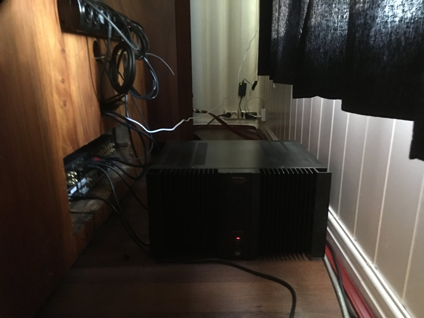

Den står for seg selv på gulvet bak stereobenken og har plenty med luft både rundt og over seg. Ingen hindringer sånn sett.

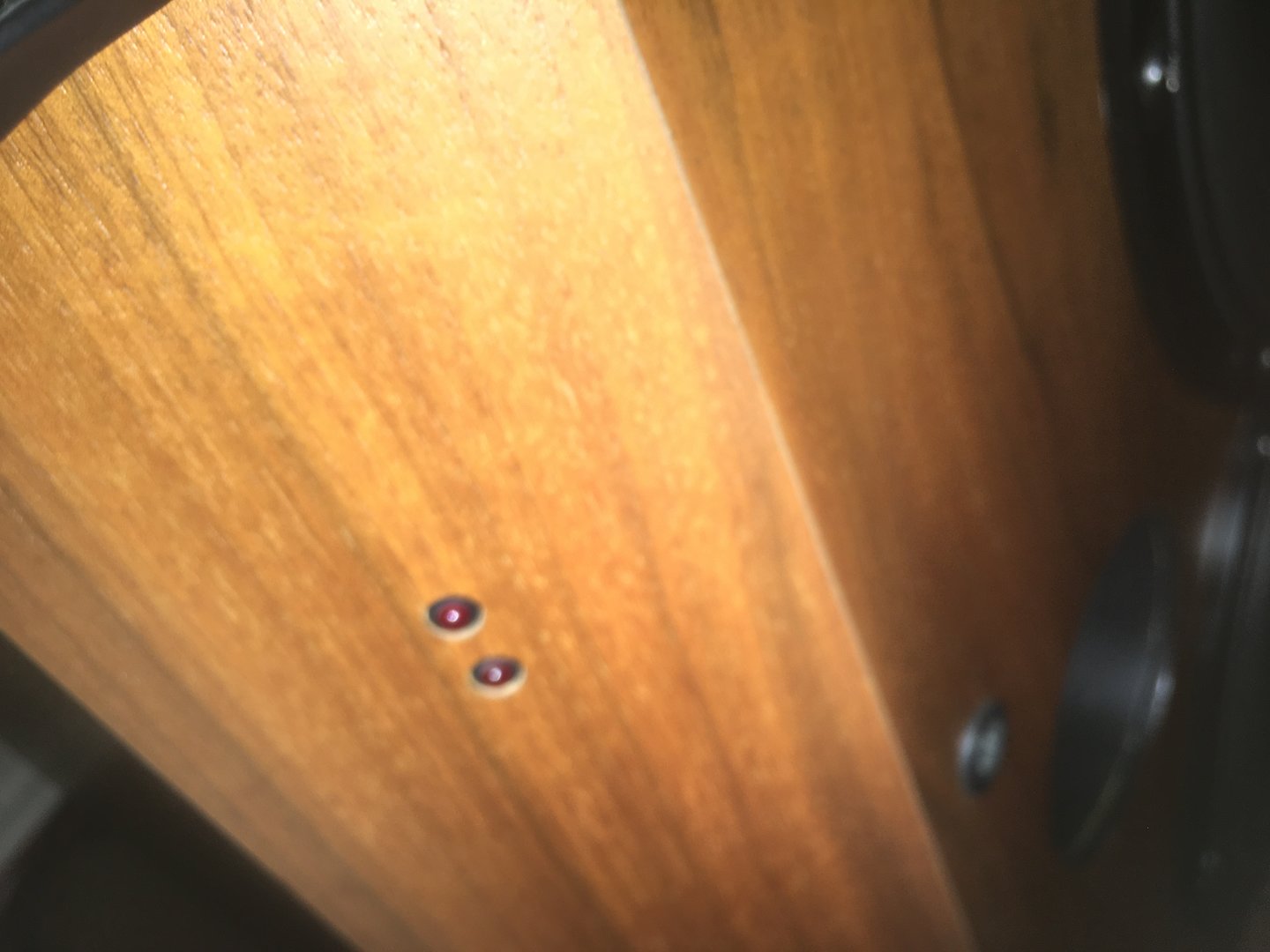

det kommer opp to røde lys i front som indikerer vær sin kanal, noe som vil si at den er overopphetet.

jeg vet det er ett beskyttelses-system i høyttalerne ved navn APOC (Audio Powered Overload Circuit) sådan men mener at om dette slår inn så lyser ett rødt lys som er montert på selve høyttalerkabinettet. (Bildet)

Får Rotelen nok luft?

Det kan være at den ikke har stort nok rom rundt seg på sidene, da den står på gulvet i mellom vegg og stereobenk. Godt mulig dette problemet elimineres når jeg har fått ordnet meg en mer passende stereobenk med god plass til alle komponenter.

Hei alle audiofile.
Har ett problem med at effektforsterkeren min går varm å slår seg av.
Det et snakk om en Rotel RB1090 så en skulle ikke tro det er kraften det mangel på.
30 minuttet med høyt volum og den kutter. Den blir såpass varm at du greier ikke å holde hånden på den.
hva er problemet mon tro?
Kanskje efter justering af bias.
