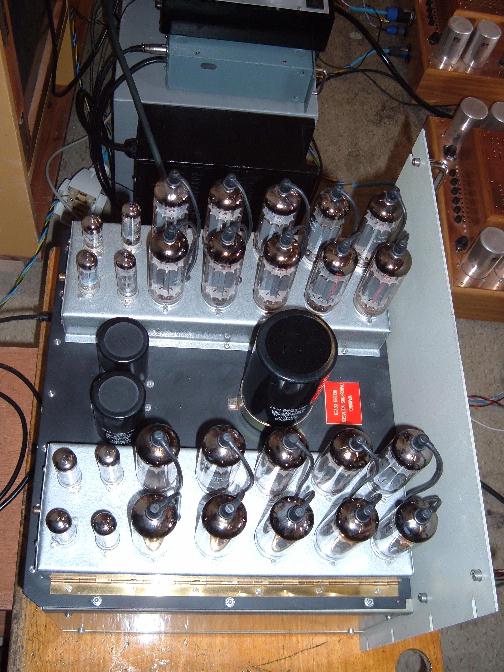

Harald Pallesen sin OTL var med på begge rørtreffene. I Oslo også. Den er enorm. Jeg tror den gir over 100W / kanal i gunstig last og trives best om vinteren. Totalt effekttap er over 1000 Watt. Noe må en batale for god-lyd :)
