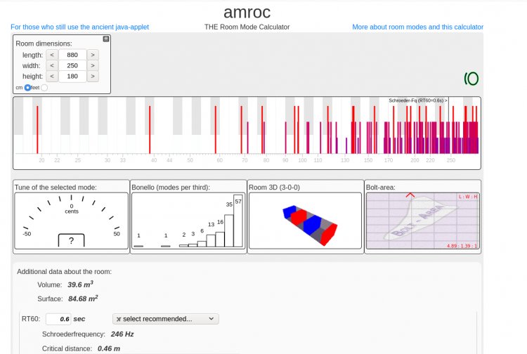

Her er to linker som gir gode begrunnede romdimensjoner:
1. University of Salford sin forskning på universelle romforhold på rom opptil 200m3:
Room Sizing Tutorial | Acoustics, Audio and Video | University of Salford
2. John H. Brandts Room Mode Calculator. Dette er et regneark der du kan putte inn dine romdimensjoner og se hvordan rommet oppfører seg akustisk. Du kan leke deg med å flytte litt på noen av veggene og se hvordan ting forandrer seg. Skroll litt ned på denne siden:
https://www.jhbrandt.net/resources/#tools
Det kan være litt bratt læreterskel, men suppler med denne videoen, så er du i gang:

Dere kan jo bare plotte inn romdimensjonene deres i regnearket til John Brandt, så ser dere hvordan de stående bølgene fordeler seg.

THE Room Mode Calculator
Fant denne romnode kalakulator etter ett raskt søk. Tror det alltid være noe å jobbe med i ett rom. En slik romnode kalakulator med toner og visualisering kan være til stor hjelp mtp lokalisering av problemområder, plassering av diffusorer og demping.
https://amcoustics.com/tools/amroc?l=880&w=250&h=180&r60=0.6
