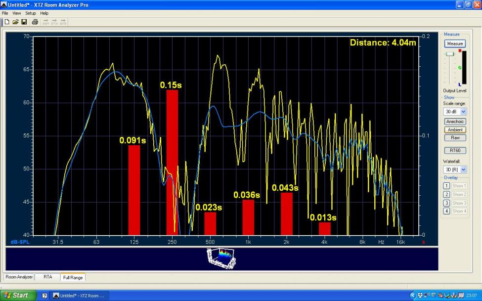

Mine 12’’ woofere ruller av ved 400Hz, selv om de kan håndtere et langt bredere frekvensområde.
Subbene jobber fra 50Hz og nedover.
Får en liten hevelse/boost i overgangen gjennom større membranflate.
