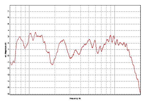

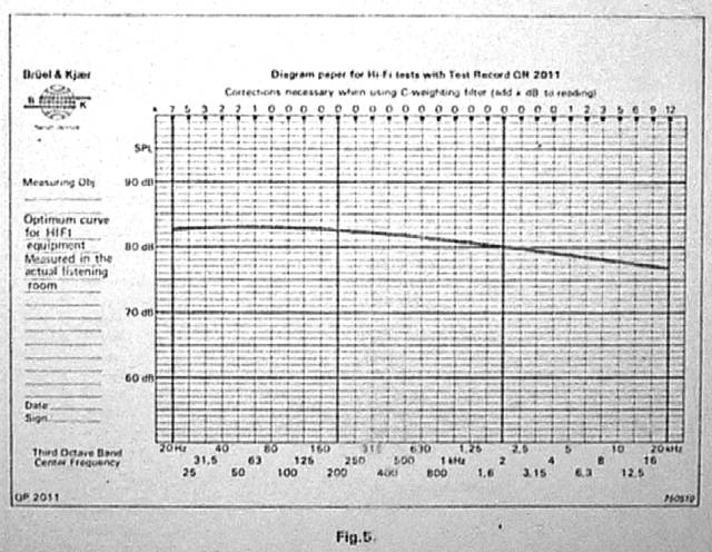

Mitt poeng er at denne:
Vil låte mer troverdig spilt av på denne:
Enn på denne:
Med samme utstyr (satt på spissen).
Men den siste vil muligens oppleves mer dynamisk.

Hmm...å korrigere opp 10db ved 60hz gir ikke mindre tap av headroom om du kan korrigere ned 10db ved 10khz. Har sitti en del foran et anlegg som har korrigert opp betraktelig ved 4hz, og det anlegget er blant det daueste jeg har hørt. Låter bra med tanke på frekvensrespons, men på realistisk lyttenivå er det tydelig at det sliter med headroom.
Jeg skrev "evt andre negative", siden jeg har liten erfaring med romkorreksjon og ikke tør ta noe for gitt... Men, det jeg har hørt og så sammenlignet opp mot anlegg som er prioritert på måten jeg beskriver forteller meg hvilken fremgangsmåte som gir mest naturtro lyd mtp dynamikk. Headroom, headroom, headroom.
Dette er helt etter min erfaring også, og dette må man selvfølgelig ha i bakhodet.
Her er mitt gamle rom ubehandlet.
Her kan man fint summere på null innenfor hvert element. Sliter kanskje litt i mellomtonen.
Headroom må man ha uannsett.. Etter min mening.:)

Vis vedlegget 158092
Vis vedlegget 158093
Virker som det er ganske få som har reflektert over frekvensresponsens påvirkning i et rom. Synes både Sluket og Roald er spot on på hver sin måte.
Mitt bidrag: Jeg tror det er så enkelt at det er desibelstyrken som avgjør trøkket fra for eksempel en basstromme enten den er på toppen av en peak eller bunnen av en dipp. Konsekvensene ved å trekke et stortrommeslag på toppen av en peak ned 5 db er at man må spille 5 db høyere på totalvolumet for å få tilbake samme trøkket osv osv. Ulempen er at man avhengig av hvor peakene og dippene ligger i frekvensene må spille høyere for å oppnå samme "trøkket", men fordelen er at man andre ganger også kan spille høyere totalvolum uten at basstromma tar livet av en. Hvis man ønsker trøkk over hele lydbildet mener jeg....
Frekvensresponsen over med mitt anlegg i mitt rom gjorde at jeg kunne lytte på 80db (C weight) med en god opplevd dynamikk, mens hvis jeg skrudde opp til 90 db var det en plutselighet som man kunne ramle av stolen, men som man ikke lyttet til over lang tid av gangen.
Nå med min flate frekvens fallende 3 db kan jeg spille nærmere 100db og jeg kjenner meg uvel av skarptrommeslagene fra storbandplater og kjenne trøkket fra trompetistene i trynet som de skulle stått tre meter unna. Skrur jeg ned til 80 db så opplever jeg mindre dynamikk enn i stua, men det blir som om man går lenger unna lyden.
Høres dette riktig ut for dere?
