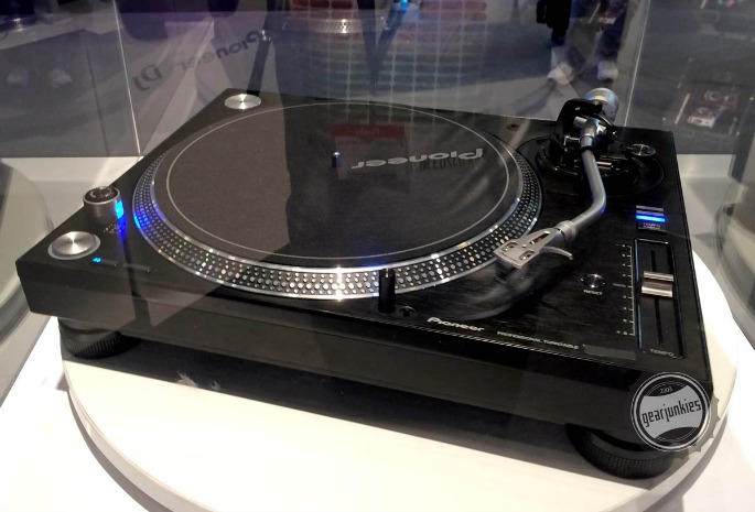

Jeg kjøpte meg en Pioneer plx-1000 og er strålende fornøyd.
Har hatt platespillere fra 5000,- til 50000,- men ingen har overrasket meg mer enn pioneeren.
Lett å sette opp og lett å bruke.
Koster ca 6500,-
Du trenger også p.u.
Jeg har 2 stk som jeg bytter på ( å bytte tar 10 sekunder med headshell )
Audio technica at33ev og en Denon dl103.
Begge er meget gode. Denon koster halvparten.
Du trenger også riia. Kjøp gjerne en som tar mm og mc pick up. Da ha du en liten "potet"
Koster ca 6500,-
Vis vedlegget 346577
Gramophone Dreams #3 | Stereophile.com
Igjen, jeg tenker DJ. Kan ikke noe for det, og jeg er sikkert litt sånn jålete minimalist.. haha! Leste testen i Stereophile. Interessant dette her. Virkelig.
Yes, people, the Pioneer PLX-1000 plays music like a high-torque direct-drive record-playing machine. That is why I enjoyed it so much. It gave tangible force and soulful energy to pop, R&B, jazz, and electronica.
