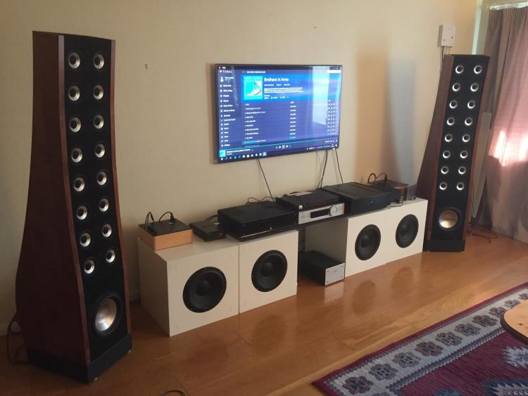

    Da var vi tre menn som besøkte Øivind "Inselvind" på Kolbu på tirsdag for å sette opp krumkastene og ha premiere!!
    Det er litt av en prosedyre med oppkobling av Minidsp og Dirac i 6 kanaler
    Vi grovjusterte nivået først,så satte vi opp Harsch-filter med 110 og 2200 som delefrekvenser
    Så var det finjustering med Dirac.
    Det ble spilt på cd, Mcintosh pre og Anaview flerkanals effekt.
    Når en tar hensyn til at alle elementene trenger "massering" spilte det utrolig bra
    Det som fanget vår oppmerksomhet mest var det å sitte i sweetspot kontra ikke.
    Når en satt i sweetspot kom man inn i et deilig soundstage som jeg sjelden har hørt.
    Takk for besøket og fin bevertning Mr Ø !

    Ja dette var en spesiell opplevelse. Full husflid for "gutta på gølvet" med nedlastninger, adobe, flash, minidsp, dirac, (hvilken kabel, åssen usb??), pizza og kaffe.
    Timene gikk fort og lyd ble det. Elementene har vært på lager en tid og er nå underlagt 100 timers massasje i lyd-spa.En teknisk detalj ikke nevnt i tråden: Bassen sitter i et separat kabinett av 3 x 27mm møbel-kryssfiner. Basskabinettet sitter løst i rammen og pusher ikke de andre elementene.
    Lytteopplevelsen var at man er om-hyllet i et større perspektiv. Alle elementene spiller i 0-aksen.
    Men- når du forlater lytteplassen er det som dama har snudd ryggen. Det betyr jo ingenting. Har du forlatt en lytteplass og surrer rundt i huset så har du ikke lydfokus heller. Jeg er redd for at dette trigger et enda villere prosjekt (bombe,,,?).

    Rundtstrahlen er en annen skole om man vil ha jevnere lyd under sine rastløse vandringer.
    Men- man mister noe uansett når man ikke er i geometrisk midt-akse fordi nivåforskjell mellom høyttalere (avstand, refleksjoner etc) gir utslag på perspektiv og punkt-info. Alle høyttaler ellers ruller av i hf-området utenfor 0-aksen i større eller mindre grad som Olav2 er inne på.
    Krumkasten låter ikke "dårlig" utenfor sweetspot, men man forlater altså det spesielle badet av komplett frekvensgang og soundstage utenfor lytteposisjonen fordi man sitter i elementenes 0-akse og alle justeringer i delefilter og Dirac er optimalisert til nettopp dette lyttevinduet.

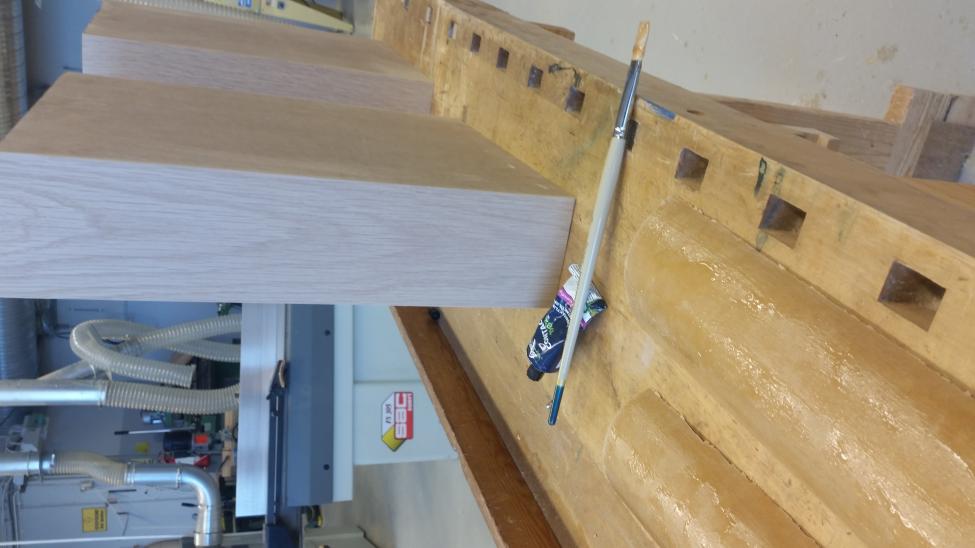

    Her fylles 12.5 kg sand i hvert sitt podie. (Tørr sandblåsesand).. for deretter finéres og males..
    Dette for å forhindre at for mye av bassen forplanter seg i gulvet..
    inselwind
    Hobbyselger
    05.05.2012
    2.463
    16.273
    Toten
    Finéres med det formålet at det unngås synlige limsprekker i mdf'en når den svartmales.

    Gjesteopptreden fra meg Inselwind, har meldt meg ut fra sentralen.
    Men gjør et unntak for deg.
    Takker for en kort lytteseanse i går. Du veit jo at jeg ikke gidder å holde kjeft når jeg mener noe. Enten jeg liker det eller ikke. På den annen side vet du også at jeg mener det er mange veier til Toten, gjelder å finne sin egen, og den kan være helt annerledes enn andres. Derfro blir mine subjektive inntrykk bare et utrykk for hva jeg mener og ikke noe annet.
    Har hørt alle Inselwind sine kreasjoner. Det som har skjedde fra modell til modell er at lyden blir stadig bedre.
    Dette er klart det beste jeg har hørt i stua, og som jeg med hånde på hjertet kan si at jeg kunne levd med selv. Nærmere horn uten å være det kommer du ikke. Vel, ikke helt i bassen kanskje. Den er ikke dårlig, men det er ikke hornbass, bare det. Det som kjennetegner denne riggen er at jeg nesten aldri hørt et anlegg der en føler at kapasistene er utømmelig. Det låter så fritt, uanstrengt og lettflytende at det er skremmende. Og det låter stort, høyttaleren forsvinner og musikken er virkelig til stede i rommet. Trodde heller ikke jeg skulle like og si at anaview låt bra, det gjorde det.
    Så kan du være glad at jeg ikke satt lengre Inselwind, fordi da hadde jeg sagt at jeg kunnetenke meg disse med papirelementer og en 15" AE bass i lukket kasse :)
    Fra spøk til alvor, det låter fantastisk. Men siden jeg er flasket opp med papirelementer, så hadde det vært morsomt å teste. Ingen kritikk dette, bare et tankesprang.

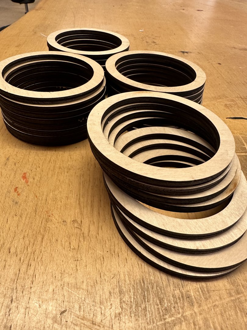

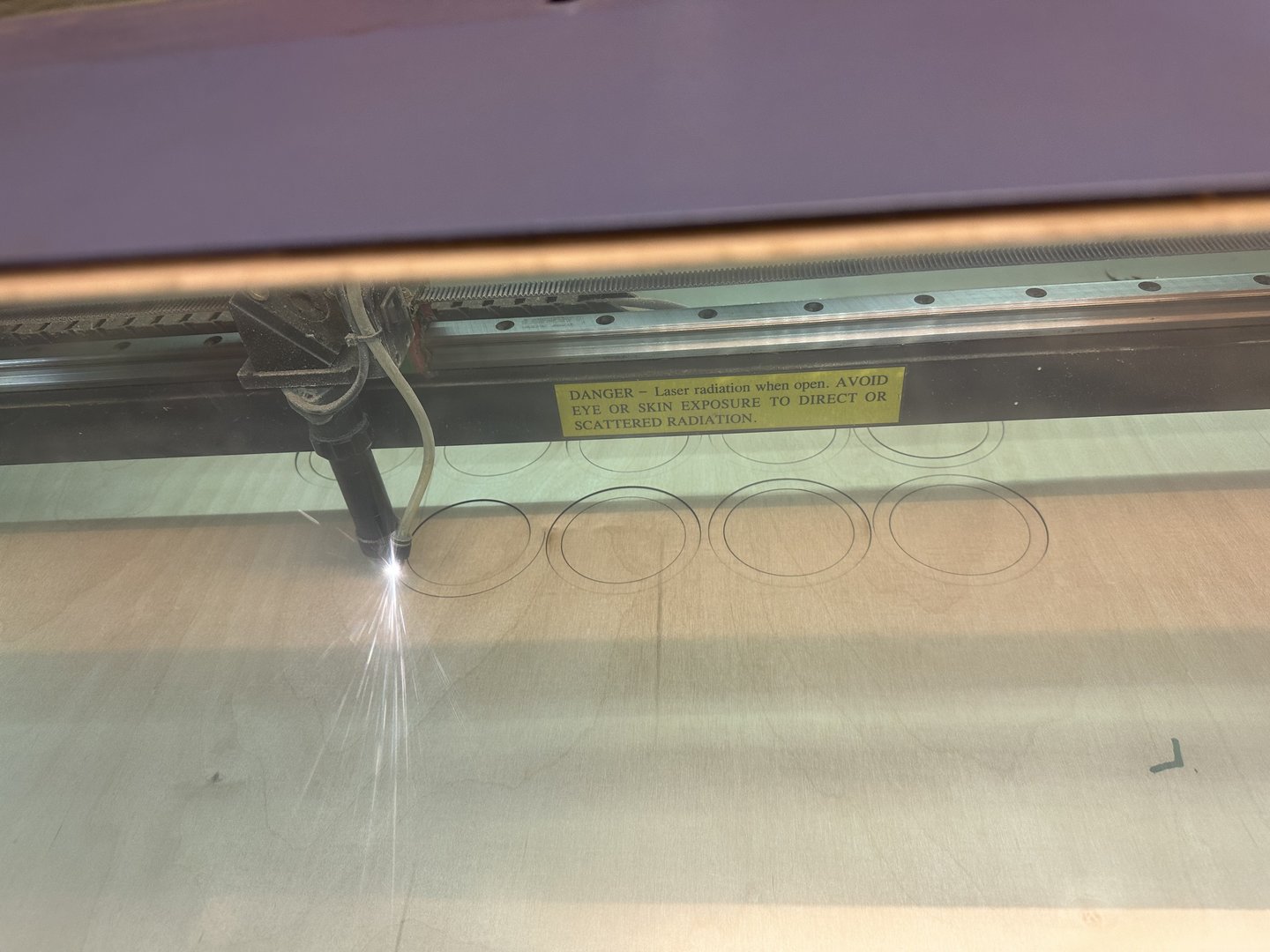

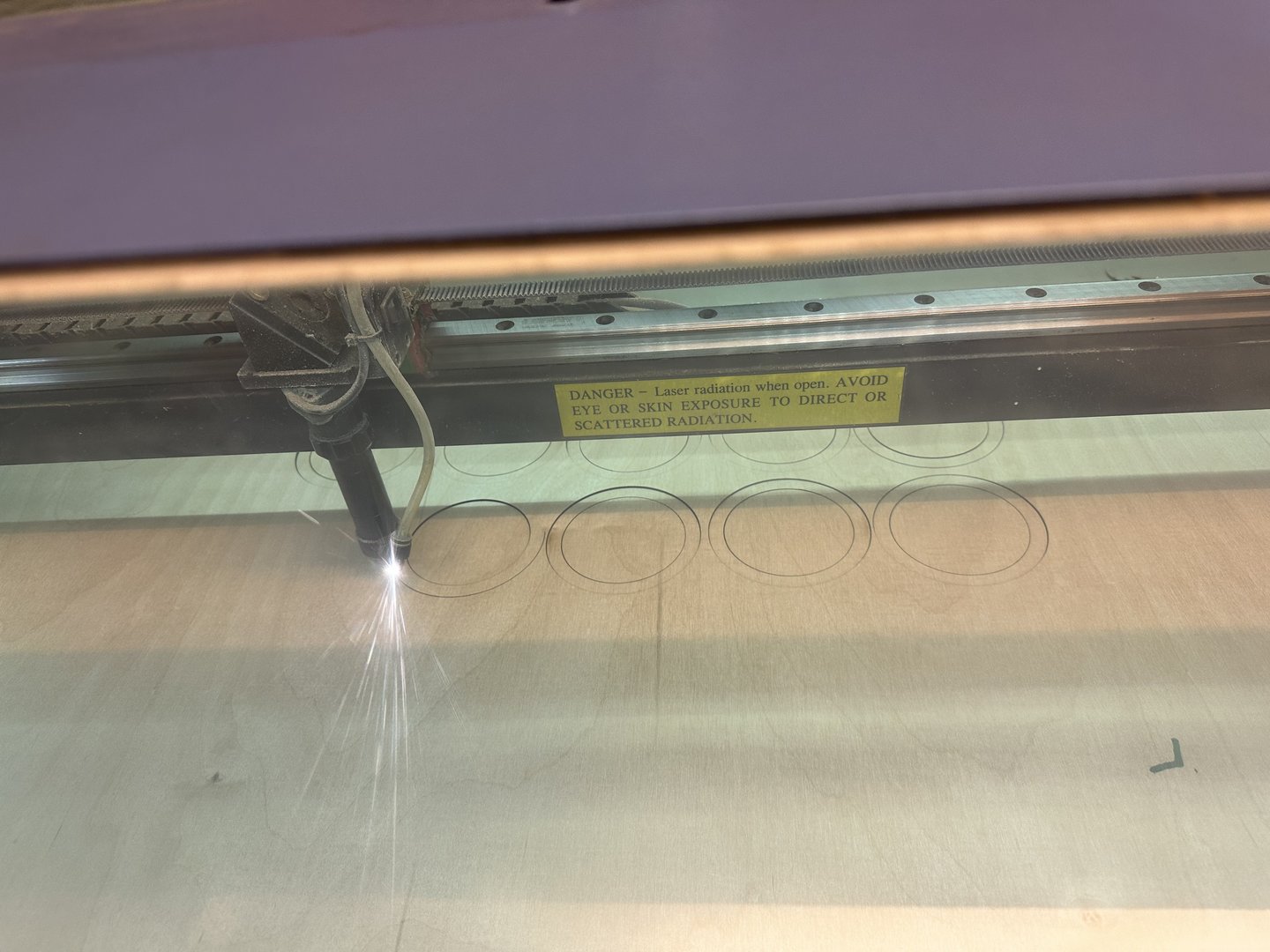

    De laserskjærte finerringene er utforinger for nye elementer, Seas FU 10 RB. Med disse flush på plass (16 stk/ side) assistert av 2 x 15’’JBL pr side så er knyttneven lynkjapp så det holder og spiller nå ‘’ blandt de store’’ kan den utsendte spion og håndverker ( Macro) melde. Diskantene ( titan) er de samme som før, men fått en lang leppe med filt på hver side.
    Godt jobbet Macro og Lukket.
