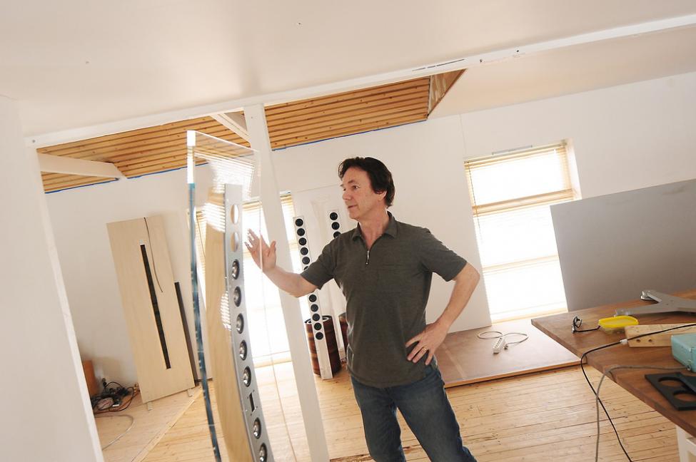

    Ideen dukket opp en gang da jeg diskuterte løpetid med Fredriksen (ingenting med "hainnhoinn i bainn" å gjøre). Han fortalte om måling med snor mellom øret og elementenes plassering på baffel. Dette var et 3-veis system og før lasermålingens tid.
    Med søyler, bafler etc kokte ideen sammen til "krum-kast" / ChromeCast :p.
    Kort fortalt kan dette betraktes som en stack med MTM-senterkanaler. Disse har "dårlig" horisontalspredning-men vi skal jo ikke kaste unødig ping-pong-energi til sideveggene. Så har du sikkert skjønt at vi ikke vil hente "gevinst eller ekko fra taket, men føre energi mot lyttefeltet. Hensikten er ikke å sitte i parabolens brennpunkt, det blir feil bortsett fra om du er ute etter super-ego sweet-spot. Her har jeg designet mot et litt større vindu ved lytteplassen. Da blir ikke avstanden mellom øret og hvert enkelt element 100% helt lik, men stadig mye bedre enn ved en rett linjekilde eller rett baffel. Krummingen er ikke mer enn 2,5 grader mellom hvert andre element. Øvrig korrigering (totalsystem/rom) skjer med elektronisk delefilter/dsp/Dirac. Målet er dynamikk og tilstedeværelse, stort lydbilde med mindre "blooming" enn vanlige linjekilder.
    Som vanlig er løypa tråkket før, bl.a Electro-Voice LR4A, senere Wilson, Focal, Gryphon m.flere. Disse er passive konstruksjoner med kasse. McIntosh hadde en rett søyle med MTM, modell XRT28 som ble anmeldt som "spooky" mht realistisk lydbilde. Vi krysser fingrene for at de meste av målsetningene oppfylles.
    Bilder fra pågående kantfinering, noen gamle og nyere høyttalere i nesten samme sjanger (og maestro Geir):

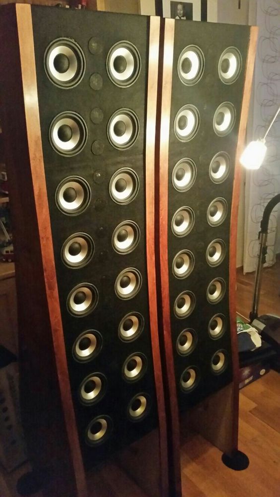

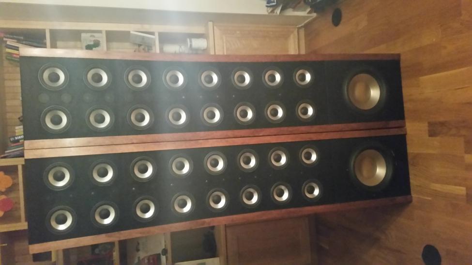

    Elementene er nå trygt på plass. På Kolbu går saksa varm i tykk filt. 3mm filt på frontplaten. Tynt høyttalerstoff verner titanmembranen til diskantene (Aura NT1).
    En slik diskant spiller utrolig rent bare den ikke belastes for mye. Men når 16 stk deler jobben derimot :) er det bare å gufffe på (selvsagt ved fornuftig delefrekvens).
    Bass-seksjon (Roy fra Moss) får plass i baffelens 1. etasje.

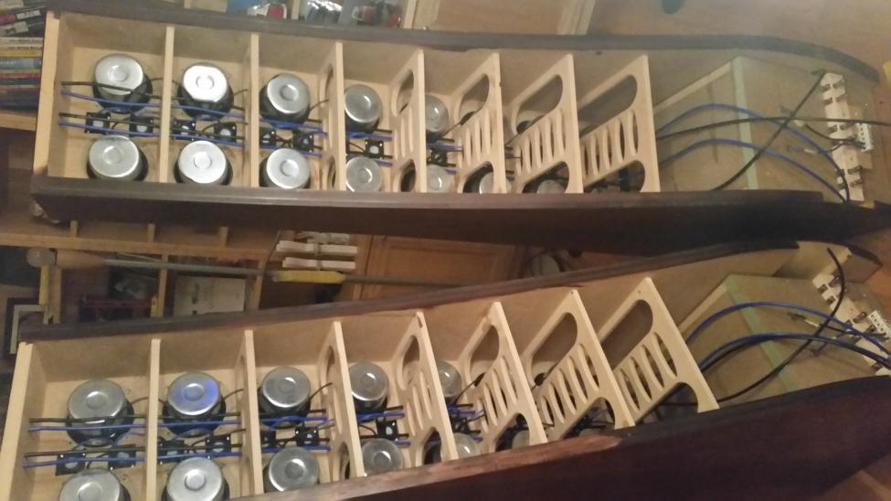

    Har omsider fått startet opp med kabling. Ser litt rotete ut enda, men det vil nok bli et noali system etterhvert..

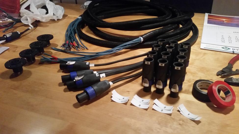

    Ser frem til å høre hvordan disse vil spille, men for å få til det er jeg nødt til å spørre pent om hjelp fra deg og broder'n. - Minidsp 4 × 10 hd, Dirac , mcintosh og Anaview's (liliya ) står om få dager pent plassert i stereobenken. - Superflotte kabler fra HB52 i diverse lengder er også på plass..
    Kanskje lyd før jul, men ikke et must.. - Wvt-høyttalerene har spilt julen inn før, og gjør det gjerne igjen :).

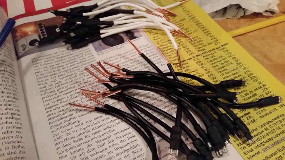

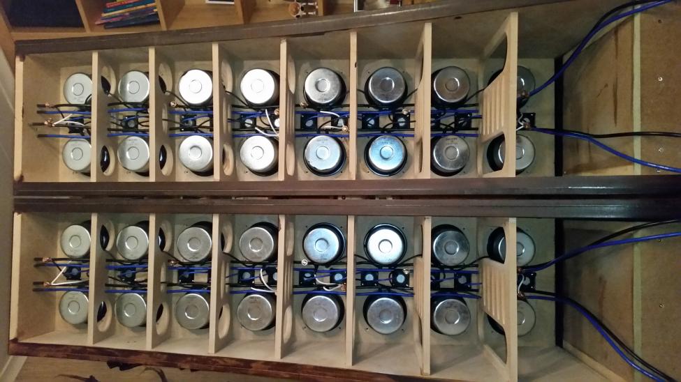

    32 kabelstumper er også blitt montert idag :)

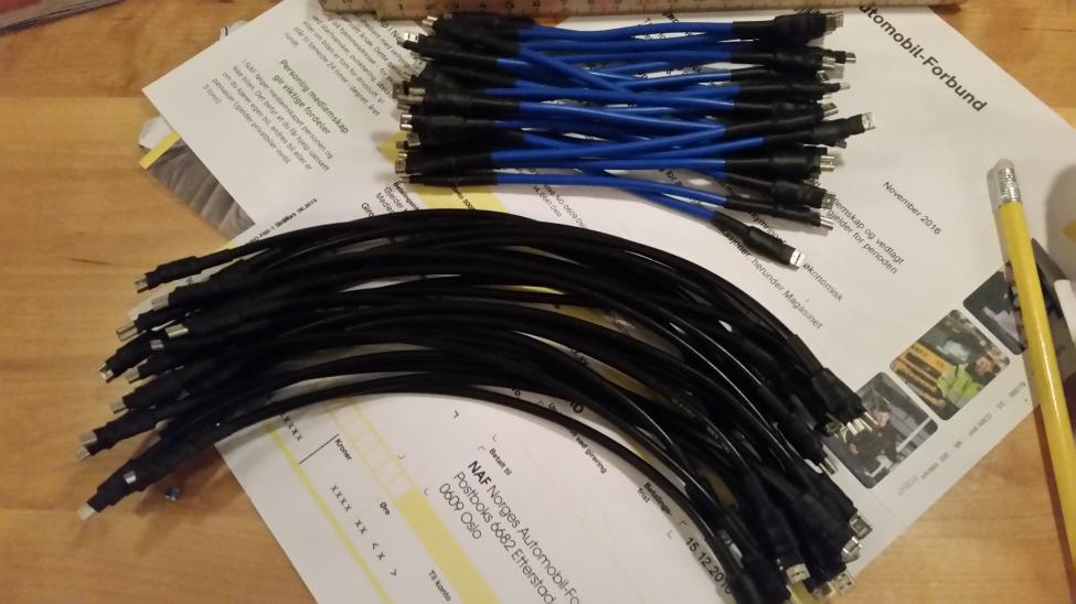

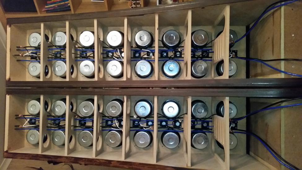

    Stemningsbilde fra Toten. En svart glinsende anaconda som slapper av på spisebordet.. kablene er snart spilleklare.
    SRM
    12.06.2009
    2.626
    2.497
    Oppland
    Slike småting tar mer tid enn man tror, men bra blir det!:)
