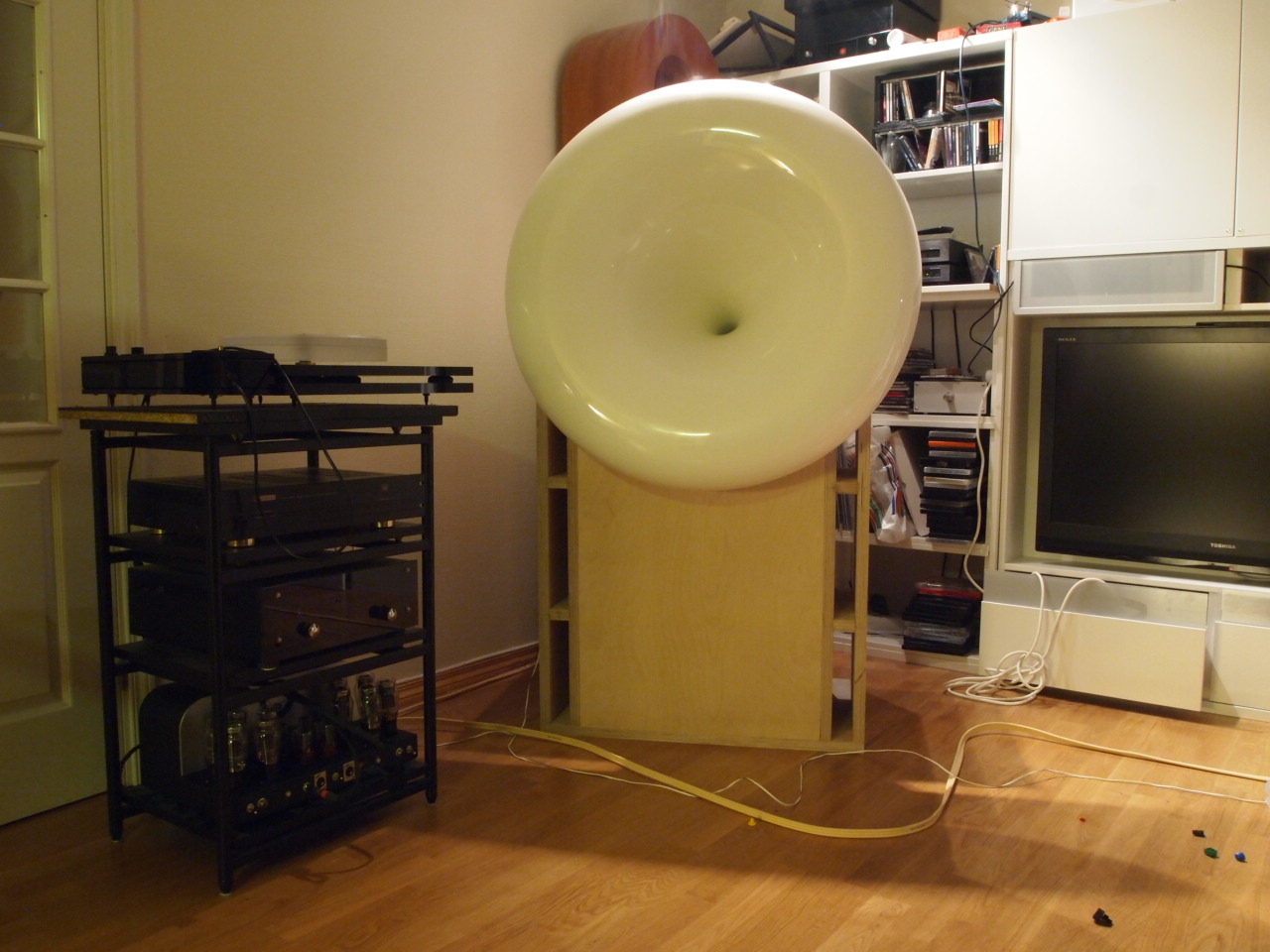

    Slik har helga forløpt. Takker "ssm" så mye for for uvurderlig hjelp med montering av droget :)

    lekkert!
    skal du lage stativer av noe slag for å løfte hornet litt, eller skal det ligge rett på topplata?
    rama
    biskopen av holmlia
    09.06.2003
    15.845
    22.102
    oslo
    oki, blir sikkert knall.
    har du fått spilt litt på høyttalerne slik de står nå?
    elementene må sikkert spilles inn og ting må fintunes, men hvordan er førsteinntrykket?
    (tenker særlig på overgangen mellom bass og mellomtone, og om du savner noe luft og detaljer helt i toppen).

    griselekkert tror jeg dette blir.
    skimter jeg hedlundhorn i bakgrunnen?
    Håvard
    Serialcat
    08.09.2009
    323
    119
    Den saken i bånn på rakket har jeg tro på. Tror det havner en slik her en dag.
    Og onken selvfølgelig ;)
    Nå vet jeg endelig hva OB betyr. Onken Baffel!!
    A
    aair
    Har spilt på elementene et par uker nå og de hadde veldig godt av å komme seg opp fra gulvet. Førsteintrykket er at det er herlig smekk i skarptromma og masse detaljer. Savner så langt ikke noe luftighet i toppen, men kommer til å prøve ut en supertweeter etterhvert. Overgangen bass/mellomtone går overraskende bra i dette testoppsettet, men regner selvsagt med en helt annen bassgjengivelse når GPA 515 LF settes inn i Onken.
    Hedlund står bak i kroken og spiller bass i dette provisoriske oppsettet.
    Atmasphere S-30 OTL amp i racket, ja.

    Når alt av oppmålinger, boring og avstivninger er utført så tar det faktisk ikke lang tid å sette sammen kassa. Montasjen tok vel 2 - 3 timers tid, mens førstnevnte tok 4 - 5 timer. Anbefaler på sterkeste at man er to mann pga vekt og for å få det nøyaktig. Det som gjenstår nå er å feste lister i bakkant, samt sette på bakplate. Pluss den horisontal avstiveren fra front til bakplata og å frese høl til elementet. Voila!

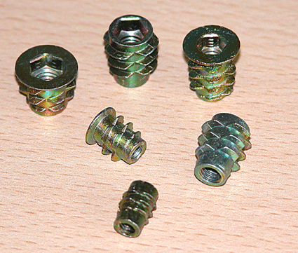

    Har bestilt 100 stk av disse M6 gjengede mutterne til feste av bakplata.

    aair skrev:
    Har spora opp en sjappe i Oslo som selger ullfilt så da får jeg svinge innom dem til uka.
    Hullsag og tynnere plate benyttes til terminalene. Da kan jeg bruke Michell rhodium terminalene som jeg har liggende.
    Hei, Hvor fikk du bestilt de gjengeinnsatsene fra?
    Sonny
    10.09.2010
    654
    Dynabel har også gjengeinnsatser.
