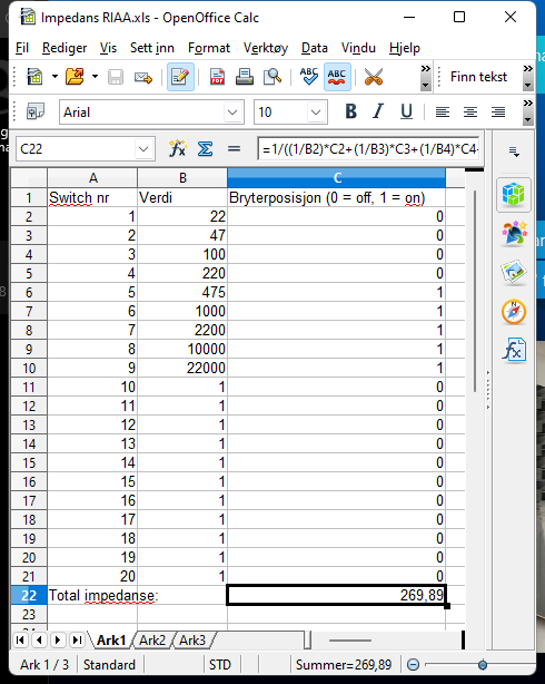

Jeg lagde et enkelt regneark her:
Siden denne har 9 brytere er det viktig at de øvrige 11 står til null. Denne kan med andre ord brukes for opp til 20 brytere, og man kan legge inn andre motstandsverdier. Dette gjelder da for motstander i parallell, og kan også brukes for å beregne drivere i parallell, andre motstander i parallell, kondensatorer i serie og spoler i parallell.
I eksempelet er bryterne 5, 6, 7, 8 og 9 på, da får man 270 ohm. For å få 100 ohm setter man bare nr 3 på. Når nr 3 står på vil alle brytere man slår på i tillegg bringe verdien under 100 ohm. Så for verdier mellom 100 og 320 ohm må alle bryterne fra nr 3 og ned være av. Skal man over 220 ohm må også bryter nr 4 være av, osv.
