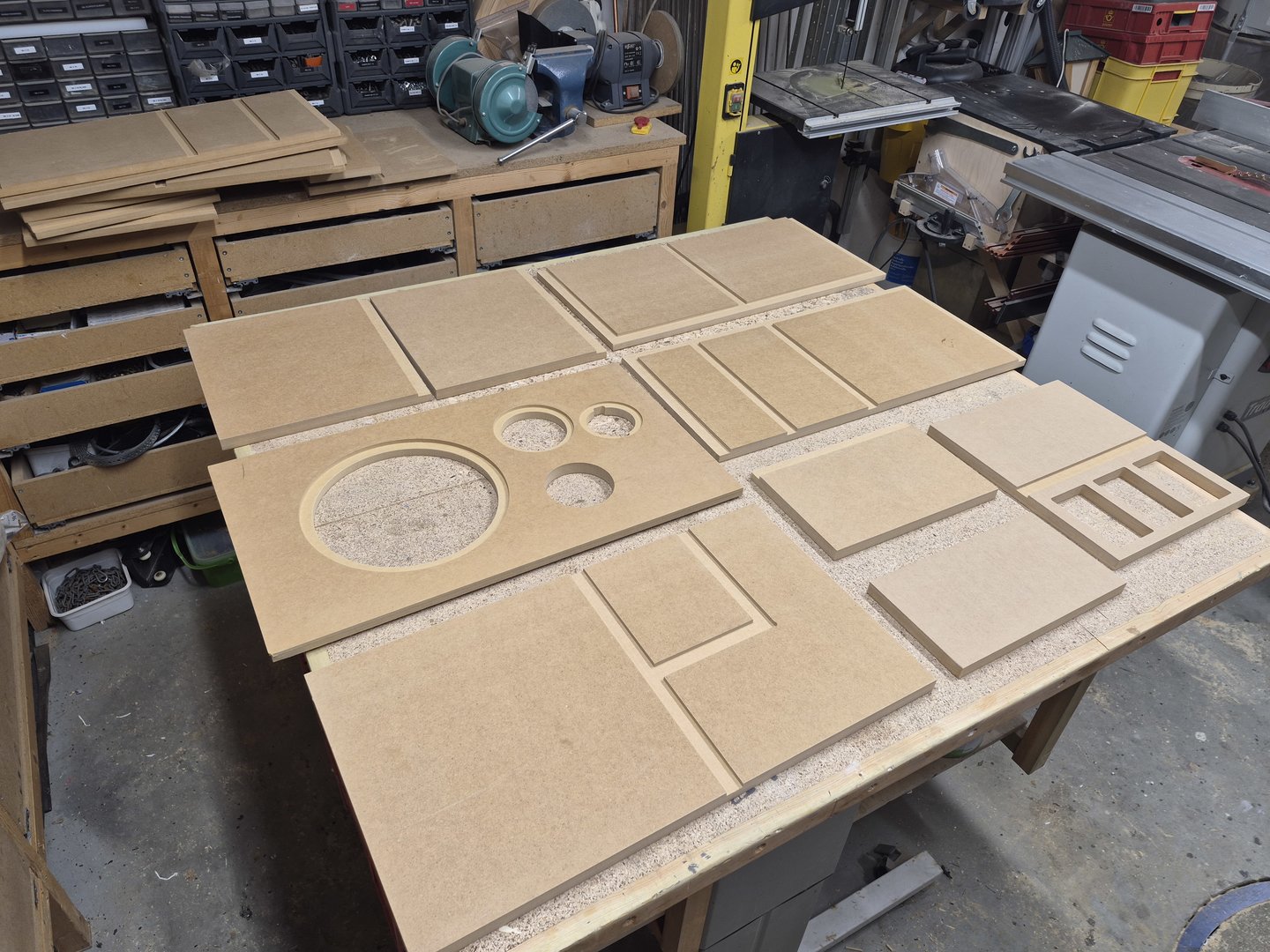

    Har nettopp montert ett sett 403 for en kar som ville slippe å sette dem sammen selv.
    Settet er CNC-frest hos Trstokken i 19mm standard MDF. Det er frest inn falser på alle plater slik at det er enkelt å sette sammen. Har man nok tvinger kan hele kassen limes og settes sammen i en operasjon.
    Disse er forberedt for grunning og lakkering, og eieren ordner dette selv med noen som kan dette.
