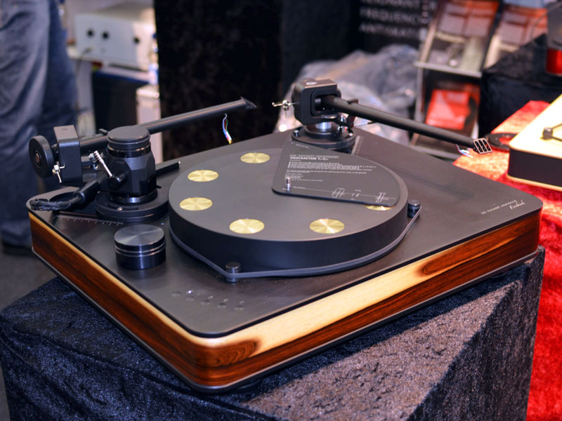

    Da er Dr. Feickert Firebird bestilt se vedlagt bilde. Jeg kommer til å kjøre to armer på denne (totalt overkill men morsomt lell)
    • Jelco 12" arm med Soundsmith Aida og inn på MM ingangen på min Sugden Masterclass Integrert
    • SME V12 arm - balansert hele veien via ASR Basis Exlusive Phone forsterker og en Ortofon Cadenza Black (alt kjøpt bruk/salg)
    Så nå gleder jeg meg til at huset blir ferdig til fellesferien og jeg kan flytte inn sammen med min Firebird i eget kino/hifi rom. Det var nå eller aldri slik at kostnaden går i huskjøp under posten div :D

    Kasol hadde vel tenkt å sette den dyreste p.u.,- Cadenzaen i den dyreste armen og kjøre "Rolls Royce".;)
    Får du den i den trefinish som er på bildet over?
    Hva heter den tresorten ?
    Du skal vel ha svart Jelco?:rolleyes:

    Ja jeg har bestilt den tresorten ja men ikke tenkt over sort jelco - så det må jeg tenke litt på :)

    Den blir etter min mening renere og penere med svart Jelco.
    Blank/sølv vil gi et uryddig uttrykk. (men lyden blr nok lik8))
    Prisen er lik tror jeg.
    Er ikke SME`n også svart?

    Jo SME'n er sort så da blir nok Jelco'en sort også - takk for innspill :)

    Grattis Kasol! Fantastiskt flott köp. Var inom Audio Norge tidigare i veckan för en demo av Woodpeckern, men dessvärre stod den utan förstärkeri för tillfället. Planen är att den är uppe och går med en cadenza bronze efter ferien så då blir det ljud ut av godsakerna. Har ju själv tänkt mig cadenza black/SME/Feickert-kombo till hösten och ASR riaa har jag från förr så kul att se att vi tydligvis får en snarlik rigg:) lurer också på den finishen btw, finner den inte på hemsidan till Feickert.. Är det en "special" till mässor etc?

    Jeg snakket med Audioaktøren nå og den finnishen må spesialbestilles ja. Vi håper det lar seg ordne :)

    Det var ikke mulig å samme finnish som bilde tidligere i tråden. Var laget til messer.
    Da står det mellom følgende:
    eller
    Syntes begge er fine. Ikke lett...
    Oppsettet blir:
    • Jelco 12" arm med Soundsmith Zephyr og inn på MM ingangen på min Sugden Masterclass Integrert
    • Sorte armer
    Etter gode innspill :)
