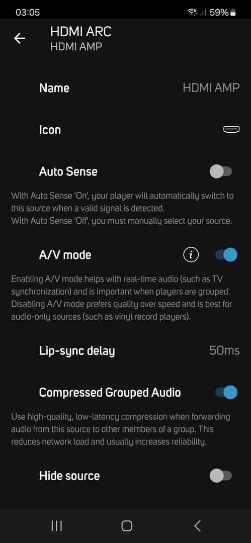

Hvis du ser på det bildet

I teorien skal Auto Sense være automatisk av/på via HDMI. Ser du har dette avslått så da ville jeg trodd at ampen ikke skifter til HDMI ARC automatisk, men det er mulig at NAD har en annen definisjon av hva Auto Sense skal være.
Hvis du ser på Lip Sync Delay, så kan du ikke velge noe mindre enn 50ms. Du har kanskje blitt vant til dette slik at det ikke er noe problem, men det var noe av det første jeg reagerte på (har null forsinkelse fra før). Bruker du en mediaavspiller hvor du kan sette minus-forsinkelse på lyd (dvs i praksis forsinkelse av bildet) på 50ms, så skal du kunne høre at bildet og lyden er mer i sync.
Som nevnt, usikker på om en firmware har fikset auto sense. Ikke tro du er den eneste som er var på lyd/bilde forskyvelse, det er ikke morsomt når lyden kommer før bildet heller.. Som sagt, det er stor forskjell på tv paneler og løsninger, faktisk opplevd at lyden kommer på hifien før lyden på høyttalerne på TVn også på endel oppsett oppigjennom.. Forskellige løsninger og forskjellige kvaliteter på forskjellige TVer, men om det er så viktig med bilde lag og gaming så ville jeg heller gått for en gammel CRT monitor og et headset istedet og pælmet playstationen og dratt frem en PC med tastatur og mus istedet. ;)
Du så ikke A/V mode på bildet? Med den deaktivert så forsvinner lip sync som en opsjon. Det er også FLERE valg i den menyen der som påvirker lag. Det er også flere valg på en TV som påvirker lyd lag på HDMI, har man valgt PCM eller bypass? eARC aktivert eller ikke etc.etc.etc.
Det blir litt for vagt og hubba bubba. Ut fra ren logikk og fysikkens lover, er 50ms forsinkelse i lyden fra en ekstern enhet et problem om man bruker TV'en som en TV og ønsker en plug n play-løsning. Hvis man går utifra at TV'lyden kommer ut fra TV'en er i synk med bildet, og at man ikke har en måte forsinke bildet med 50ms, hvis man da kobler lyden til en ekstern enhet ( f.eks en M33) som legger til 50ms forsinkelse i lyden, ja da blir det mismatch mellom bildet og lyd.
Ja, noen eldre TV'er (Vi har en eldre Samsung som er slik.) hadde såpass treg bildeprosessering at standardinnstillingen for lyden i innstillingene er f.eks 30ms (istedet for å "bake det inn") forsinkelse for å matche bildet, og satte man da denne forsinkelsen til 0, vil lyden kommer 30ms før bildet.Hadde man koblet lyden til en NAD M33, og den legger til 50ms, vil lyden likevel være 20ms, som er innafor.
Men det normale er at forsinkelsen i lyden er "bakt inn" jfm. de forskjellige bildemodusene (f.eks har game mode en lavere forsinkelse da inputlag på bildet er lavere enn normalt mot at bildekvaliteten er litt dårligere), og standardinnstillingen for lydforsinkelse er 0. Man kan altså ikke stille det slik at lyden kommer før bildet. (Edit: Jeg leser nå at Samsung-modeller siden 2020 har mulighet til å stille dette begge veier, altså at lyden blir sendt i X antall ms før bildet, men kan ikke verifisere dette. Dette er også off-topic i denne tråden.)
A/V-mode påslått er den modusen som gir minst forsinkelse, og den går ikke under 50ms. Med A/V-mode avslått, vil den kunne buffre mer og teoretisk kunne gi litt bedre lyd da den nettopp ikke trenger trenger å ta hensyn til at lyden skal synkroniseres med bildet. Forsinkelsen med A/V-mode avslått er derfor mye høyere, og helt helt ubrukelig til film.
