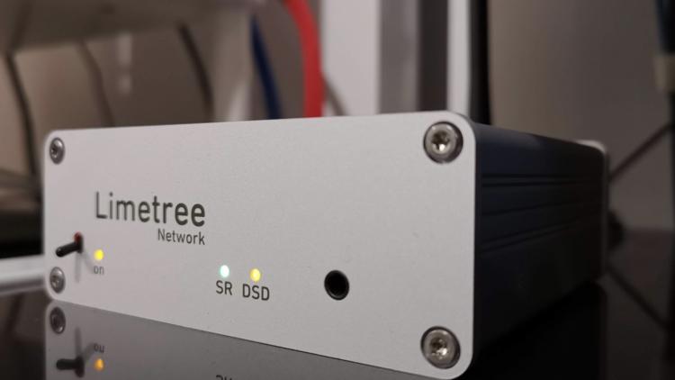

Lyddemping for meg og de rundt meg er viktig ja. Kun Hjemmebruk så Bose støy deming er ikke aktuelt , har bose noise cancelling til flybruk osv
Litt over budsjett men funksjonalitet som dette jeg er ute etter ang forsterker. Strømming fra Nas og TIDAL trådløst til en liten boks i lomma eller i vinduskarmenhttps://oslohificenter.no/stereo/d-a-konvertere/chord-mojo-poly-gift-pack

Det finnes således flere portable alternativer til Mojo+Poly som du viser til tidligere. Lindemann enheten har også en billig kina-fætter, SMSL DP2, som dog ser ut til å ha en litt svak forsterker. Er heller ikke sikker på hvor god forsterkeren i Limetree Network egentlig er, finner ingen spesifikasjoner på denne.
