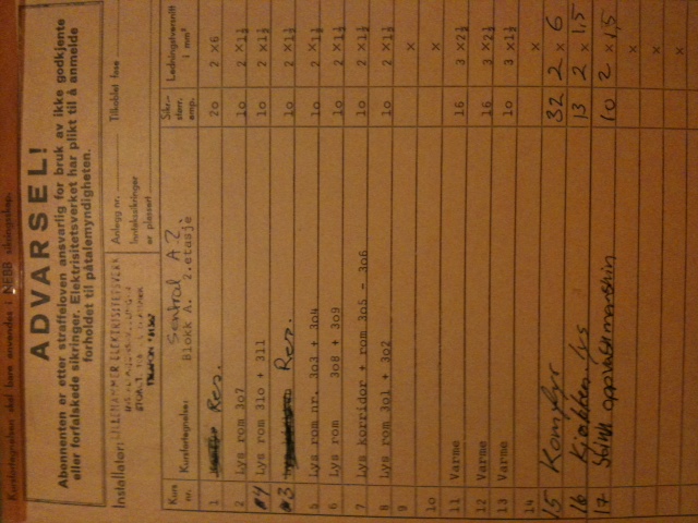

Her er bilde av sikringsskapet. Jeg er rom 309. Så da ser det ut som jeg deler krets med naborommet hvertfall.
Siden stereoen smeller når jeg skrur på og av min skrivebordslampe, skal den vel gjøre det samme når naboen skrur på sin?
teddyh
20.07.2009
826
219
Ja, det er fullt mulig vil eg tro. Skal ikke forundre meg om dette er kilden til problemet du opplever.
