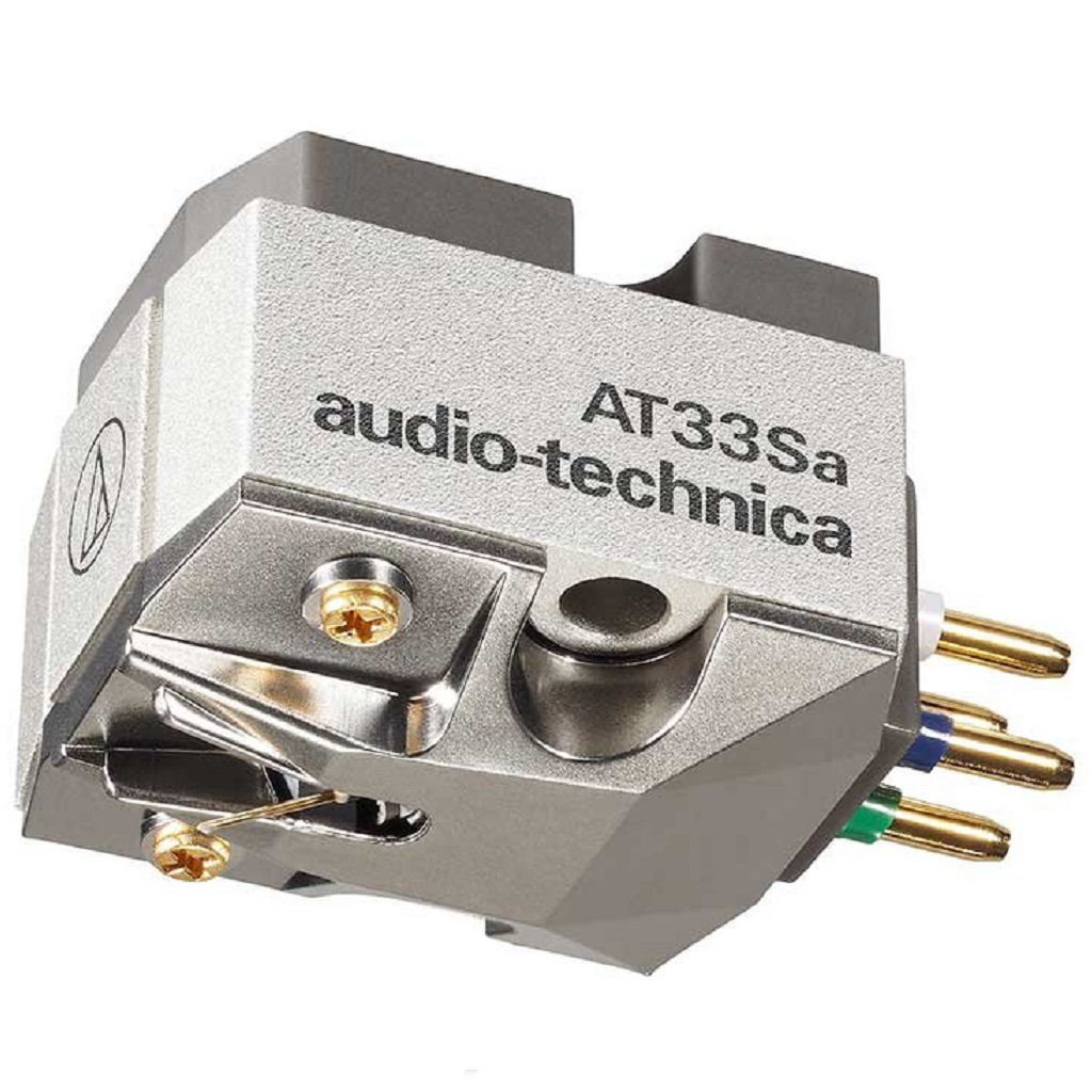

Hei, har nettopp anskaffet en Vpi Scout med jmw memorial arm og tenker å oppgradere pu etterhvert.
Vurderer f.eks. Audio technica at33ptg men er det andre som bør med på lista for passende pu under ca 8000 Kr.
Riaa er Musical fidelity mx-vynl.

Gratulerer med en fantastisk platespiller. Scouten har en kraftig motor som gir masse driv i bassen og
en fantastisk tonearm som takler pickuper langt over prisen du antyder. Selvfølgelig skal du ha en god
MC-pickup på denne. Klangmessig har Scouten litt mer nivå i bass og nedre mellomtone enn i de øvre
oktavene så jeg anbefaler en pickup med nøytral til slank klangkarakter. Derfor kan det kanskje lønne
seg å vurdere AT-OC- eller ART-seriene framfor AT-33-serien. Jeg ville vel valgt denne:
Om RIAAen din har svakheter i MC-delen som HasseBasse antyder, kan du alltids senere supplere den
med et par av Xindacs utmerkede MC-10 - med 20 eller 26 dB gain:

Så....soundsmith Carmen ble etterhvert utslitt, men bruker nå midlertidig en Audio technica vm95ml som jeg brukte på Audio technica lp5x spilleren og er nok lydmessig muligens en bedre match med Scouten.
Står nok mellom Audio technica at-oc9xls eller at-oc9mlx.
Er egentlig ganske fornøyd med micro linear slipingen og har hatt et par pu med denne slipingen.
Litt usikker på om hvor mye mer man får for pengene og om det er verdt 2000 kr. mer å gå for xls kontra mxl.
De er vel ganske like med unntak av slipingen?
Fikk forresten noen nye plater i samlingen i går deriblant Vicinity viii, meget god lyd på lp om man liker litt sånn 90- talls dream theater, cirkus maximus o.l. prog. rock.

For det det er verdt så er jeg veldig glad i "Special Line Contact" nålene til Audio-Technica, som jeg er nesten sikker på er Gyger S slipninger og som er montert på mine ART7 og ART9, såvel som på OC9XLS. De sporer særdeles godt og låter kanskje, kanskje, kanskje hakket bedre enn ML-nålene. 2000 kroner bedre? Neppe, med mindre penger kun er en liten faktor.

Det står mellom OC9XML og OC9XSL?
Jeg kaster inn AT33PTG/II, også med MicroLine-slipning, som jeg er frykltelig glad i.

Har OC9MLii og 33PTGii dvs samme Microline nål. OC9 passer mine ører best, dessuten håndterer den ujevne plater bedre enn PTG, selv om PTG skulle passe armen min bedre . OC9XML som måler meget pent varer 1000 timer mot Line som er 800 om slikt har noe å si. Line er nok litt lettere å få stilt inn, mindre Kilen enn Microline .
Solgte min Xindak SUT for det samme jeg gav for en vintage Denon(2000kr). AU-320 . Som er bedre og med flere muligheter( pass, 3 Ohm 40 Ohm) . Og lettere og plassere og har jording. En enda mer fleksibel SUT er Entre ET-100 med 3-10- 40 ohm, men ikke bypass.10 er perfekt for en AT MC. Hadde jeg visst om Entre hadde jeg nok valgt den.Men det passer med Denon SUT på Denon 51F platespiller da :) EDIT Dessuten en AU-320/340 kan ha både MC og MM tilkoblet samtidig , og det MÅ jeg ha. Entre tar kun MC…

Har vært litt hektisk privat så lite som har skjedd, men ser at Mala har tilbud på xindak trafoene nå, men bør jeg gå for 20 eller 26 db modellen?
AT nåler ca 12 i intern imp= 26 db modellen ,vil fungere fint.
20 db = nåler m 35- 50 i intern imp.typisk Benz som har 38 i intern impedans i nålen,
