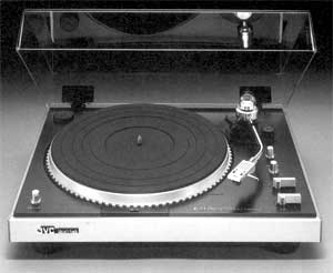

Hei. Har denne og lurer på å oppgradere (?) fra en AT95, som stod på når jeg kjøpte denne spilleren brukt, til en Denon 103 mc pickup. Imidlertid har jeg lest meg til at denne pickupen spiller best når den er mounted på en tung tonearm. Derfor spør jeg hva som egentlig er en tung arm, og hvordan dette defineres. I tillegg har jeg et rimelig riaa-trinn (pro-ject phono II) som jo er betraktelig billigere enn en 103. Skal jo skifte dette etterhvert også. Vil dette på noen som helst måte være verdt pengene? Takker for svar fra ekspertisen på forumet!

En slik s-arm er oftest tung eller mellomtung. Du kan trygt skaffe dl-103 til den.
