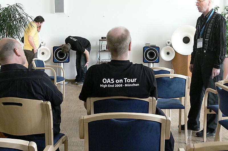

Her sitter noen av OAS medlemmene for å lytte til de hornhøyttalerene dere ser i bakgrunnen (husker ikke navnet akkurat nå, men Audio Art selger de).
Dette var i München i fjor og dette lokalet var det ikke mange på messa som fikk anledning til å besøke.
Vi ble varslet om at han ville spille ei låt som ville bli spillt på like opp mot 120db.
Jeg gikk ut (på utsiden av huset) etter svært kort tid, og der knipset jeg denne lille krabaten, som jeg nesten skulle tro kom fra det samme lokalet, den virket ikke helt til å skjønne hvor den var og hva som hadde skjedd ;D ;D
Nesten som meg ;) Direkte ubehagelig var det, men de andre ble sittende, tøffe karer de andre.
Mvh.KW
Mvh.KW
Fine bilder KW, nå ble jeg reiselysten. Ikke lenge til mai og ny messe.
Martion heter merke, og høyttaleren er en 4-veise hornhøyttaleren Orgon med 1kw tilgjengelig power supply. Det var forøvrig dette merke Avantgarde hentet "inspirasjon" fra når de ble startet opp.
Synes forøvrig nevnte 120db ikke var problematisk så lenge det dreier seg lav forvrengning og ikke for mye romresonanser.
