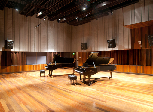

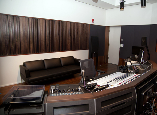

lyd & akustikk har gleden av å lansere Modffractal for salg i Skandinavia. Dette er RPGs seneste utviklete 1D diffusor og designet av flere av verdens ledende eksperter på diffusjon.
Modffractal er en evolusjon av Diffractal diffusoren. Som Diffractal, så diffuserer Modffractal også helt opp til 20 000 Hz, men har blitt bedre på flere områder. En svakhet med tradisjonelle diffusorer er at når man bruker flere enheter ved siden av hverandre, så oppstår frekvensmessige kanselleringer (lobing) i ulike vinkler. Ved at man har konstruert en såkalt ikkeperiodisk modell (patentert), så unngår Modffractal dette i stor grad.
Resultatet er at Modffractal diffuserer jevnere og mer homogent ved bruk av flere enheter. Diffusjons koeffisienten/effekten har økt og til tross for noen cm mindre dybde, så diffuserer den også minst like lavt i frekvens.

Ved bruk av Modffractal diffusorer kan man oppleve både en svært homogen og bredbåndet diffusjon. De fleste diffusorer på markedet diffuserer kun opp til cirka 4000 Hz, men Modffractal går som vi ser helt opp til de aller høyeste hørbare frekvensene. Denne forskjellen er godt merkbar og man unngår å få høyfrekvente refleksjoner i retur. Modffractal gir dessuten meget god diffusjon til noe under 500 Hz, noe som også er betydeligere lavere enn hva som vanlig.
Modffractal leveres i flere finisher samt størrelser og det er også mulig å bestille custom finisher og størrelser. Se fanen prisoverslag for priser:
Modffractal | Lyd & Akustikk
Det medfølger en integrert monteringsordning (french cleat) hvis man vil henge diffusorene på veggen.
Minimum avstand fra ørene til Modffractal bør være 1,4 m, men 2 m eller mer er det ideelle.
