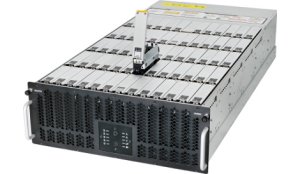

en Nextron 4U DAS/JBOD 60x 3.5" HDD kan du sette inn inntil 60 disker ved behov. Har selv en med 32 plasser og den er enda ikke full..
Når lagring først skal være kompromissløs så synes jeg i det minste man skal ha redundant psu..
Vis vedlegget 266245
Jeg hadde satt pris på om du kunne utdype litt mer omkring hvorfor du vil anbefale denne og hva det produktet egentlig er og passer inn i mine planer.
Roysen
eeeh, er du ikke datamann selv da?
Men dette er en løsning som ikke har harddiskkontrollere og kan kobles til en løsning, slik at du kan fylle denne med disker og dermed få plass til alt du skulle ha lyst til. Ser at du velger ssd av en eller annen grunn og da trenger du ganske mange disker etterhvert.
Jeg er nok dessverre ikke innenfor hardware delen av bransjen. Hadde jeg vært det hadde jeg nok ikke hatt behov for å presentere dette her for å få tips og råd. Takk for tipset. Jeg har dog til gode å forstå hva du mener at gjør en slik fordelaktig fremfor det jeg valgte.
Min jobb har stort sett bestått av databaseadministrasjon av Oracle, Unix nettverksadministrasjon og først og fremst oppsett, design og utvikling av tilpasninger til Oracle e-Business Suite (altå programmering). Jeg driver ikke å roter ned i selve burkene.
