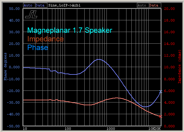

Det er ingen grunn til at det skal være en AB forsterker. Flere klasse D forsterkere takler høyttalernes impedanse uten problemer. Som vi ser ligger den ved 4 Ohm, men faller ned til 2 Ohm i de høyeste frekvensene. Men så skal det sies at det er mye mindre energi i musikken oppover i frekvens, slik at spenningen ved disse frekvensene vil være begrenset også.
Vis vedlegget 652378
Enig med Bjørn, men jeg legger også merke til at disse høyttalerne har moderat negativ (dvs kapasitiv) fasevinkel ved høye frekvenser. Det er sannsynligvis ikke så mye at det skaper stabilitetsutfordringer, siden fasevinkelen ser ut til å svinge tilbake mot induktiv side igjen helt øverst, men dette kan likevel belaste forsterkeren mer enn man skulle tro ved høye frekvenser. En typisk klasse AB med «moderat bruk av global NFB» vil ha en utgangsimpedans som stiger med frekvens, og da kan man fort begynne å høre forskjell på effektforsterkere øverst i diskanten her. Høy utgangsimpedans og lav lastimpedans vil gi en større eller mindre avrulling.
Jeg ville definitivt brukt klasse D-forsterkere med flat utgangsimpedans sammen med disse. Hypex UcD eller NCore, eller Purify Eigentakt. Da vil ikke impedansematchingen påvirke frekvensgangen i det hele tatt.

Som Asbjørn er inne på så bør det velges en forsterker med lav utgangsimpedanse slik at forsterkeren leverer energien i toppregisteret. Med forsterker med høy utgangsimpedanse, så vil toppen fort bli dempet.

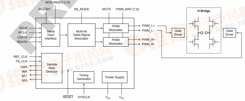

PWM er et analogt signal, så overgangen PCM til PWM er en DAC. Typisk er det en delta-sigma-sak eller "equibit"-krets. Om den er i samme boks som utgangstrinnet eller til og med på samme chip er en annen sak. Den største fordelen jeg ser er at man kan implementere alt på et kretskort og ha en lavprisløsning for mobile dingser.
Equibit-patenten som TI's PurePath Power DACs er basert på:
Vis vedlegget 656161

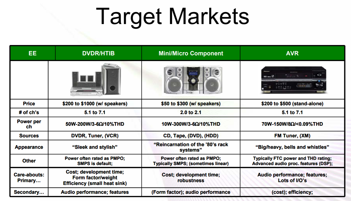

Slik jeg ser det: Ja. De integrerte DAC’ene i en slik krets er neppe helt state of the art. Hvis du ser på databladet for en TI TAS5015 som en typisk representant for sorten snakker vi ca 0,08 % THD+N ved 1 kHz og 93 dB dynamikk. TAS5015 var litt bedre med 0,01 % og 112 dB, men det er fortsatt langt fra cutting edge.
Målgruppen for dette er nok ikke de som er opptatt av ultimat lydkvalitet, ref presentasjonen fra TI jeg linket til i forrige innlegg.
