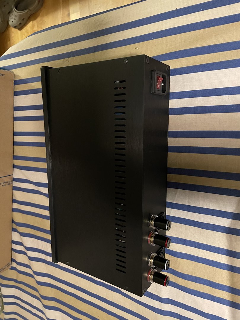

Det tok ikke lag tid for meg at overbevise meg selv om at IcePower er løsningen for meg :) IcePower 1200as2 mit alles er nu bestillt fra Andreas !
Nu må jeg skynde meg at ferdiggjøre kassene til JBL2242H nummer 2.
kjartanb
10.10.2009
995
692
Os
Hadde tenkt at samle bassforsterker selv, men med IcePower 1200as2 er der ikke noe at samle, allt på et brett :) Andreas pris var også konkurransedygtig mot egen import av 1 stk IcePower ( der er god rabatt ved kjøp av 1 karton med 7stk) og Galaxy kasse m.m. Og ikke mindre vigtig han hadde 1stk klart for en utålmodig sjel.

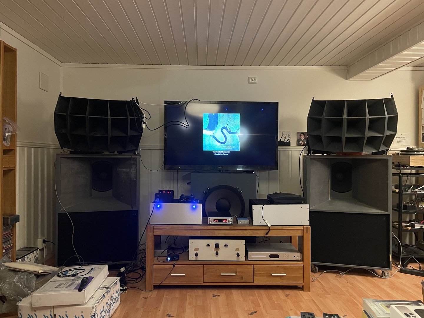

Det blev IcePover 1200as2. Den fylder ikke rett meget ift mine 15-20 w class A. Den skal brukes til bass, tør nesten ikke teste 2x600 w i 8ohm på mine 100db+ VOTter til at høre hvordan den lyde oppover i frekvens.
kjartanb
10.10.2009
995
692
Os
:) Min ene klasse A (first watt F6) er helt tyst, min M2 er ikke. Jeg har jo prøvet nc400 på mine VOT og det var ikke vellykket kombo. Ucd400 var lidt bedre. Men noen mener disse IcePower lyder bedre end hypex, så jeg er nød til at prøve dem :) Jeg har jo en rør pre.

Powersoft bruker de egen class d teknologi, eller er det class d fra Pascal?
Synes ellers, etter en kort lytte seanse i går, at IcePower 1200as2 klarer seg godt på mine Altec A5. Nu når JBL 18" tar seg av alt under 80Hz. Måtte justere en del på gain (-16db) til at få bassen med igjen. IcePower har meget mer gain end mine First Watt F6 (som var før på VOT) og hypex nc400 på JBL 18tommerne.
Umiddelbart så har de god åpen mellomtone, god adskillelse av instrumenter og stemmer. Sikkert fordi at bassen var så godt med, opplevde jeg heller ikke den grå/kolde og kjedelige følelse som med forrige klasse D jeg har prøvet på mine VOT, but time will tell dette er kun første inntrykk.
Jeg fordrer dem fra en Aikido rør pre med 4x6CG7. Den er ikke av "tubey"-slaksen og dønn tyst.

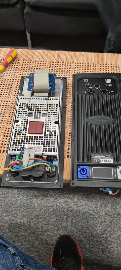

Er det noen her som har vært borti Labgruppen? erfaringer?
Jeg tenker da spesifikt på PDX3000 eller PD3000
Forskjellen på disse to er at PDX3000 har diverse DSP kontroller, mens PD3000 ikke har det
Use Case er eksterne forsterkere til subwoofere = røske ut super-trøblete plateforsterkere og kjøre ekstern forsterkning :unsure:
