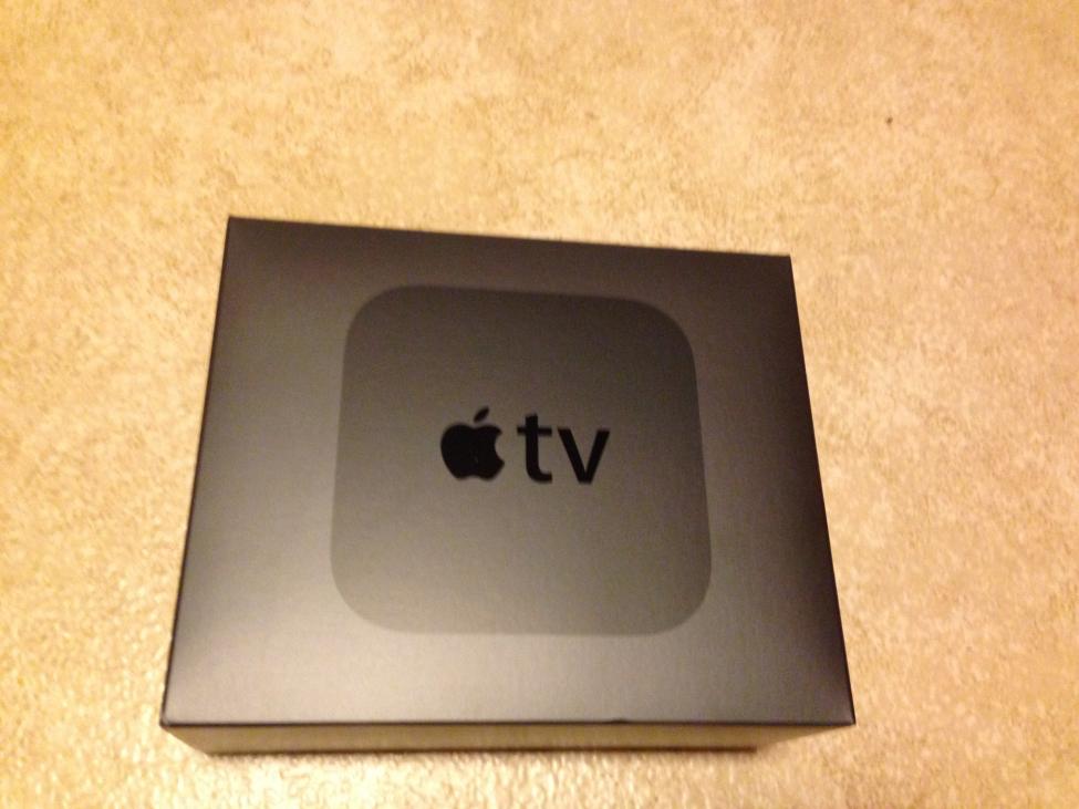

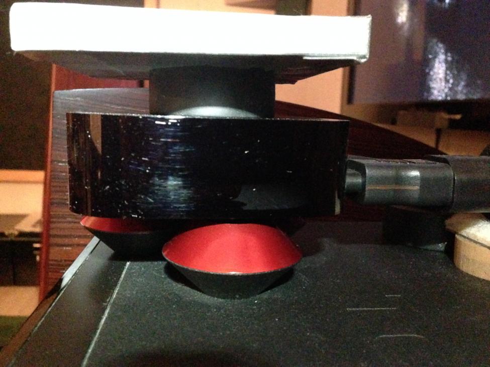

Har nå testet nye Apple tv,en i noen dager. Jeg trudde ikke det skulle bli noen serlig forskjell på denne og forrige modellen, men jaggu vart jeg overasket igjen, får trøste meg med at utviklingen og teknologien bare blir bedre og jeg litt fattigere.;)
Den spiller bedre i hele registeret, spesielt i nedre mellomtone, mye mer kraft i bassen, større og dypere lydbilde, lyden ligger mere bak og ikke er så frampå som i den gamle boksen, oppløsningen i diskanten er bedre. Nå kan jeg høre på Kari Bremnes igjen, og det er et godt tegn;)
Etter at jeg fikk god lyd og bukt med jordstøy som det kan medføre med hdmi kabler, kommer jeg ikke til å bruke optisk kabel mer...;)
