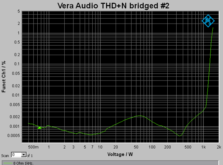

    Hvis forsterkerhalvdelene er godt matchet kan man kansellere litt likeordens forvrengning, men så godt matchet er nok ikke to NCore eller UcD (ifølge Bruno, da jeg spurte ham om nettopp det).
    På de forsterkerne jeg har bygget så ser jeg faktisk en reduksjon i THD ved brokobling.
    Ved 100W i 4 Ohm er THD 0,002%. Strømmen er da 5A. Vi ser de to modulene er ikke kliss like, men ganske godt matchet. Dette er forøvrig to tilfeldige moduler.
    Her ved samme strøm (5A) fra de samme to moduler men brokoblet i 8 ohms last er effetten 200W og THD ligger på 0,0008%
    På Vera forsterkerne gjør vi et par triks for å holde forvrengningen lavest mulig i brokoblet modus. Det handler blant annet om at jeg henter feedback fra et optimalt midtpunkt samt at vi aktivt kjøler utgangscoilene med en egen heatsink.
