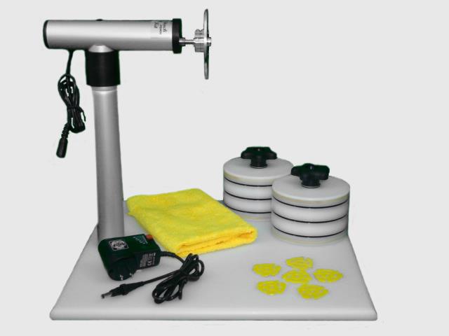

    Jeg har nå kjøpt meg et ferdig byggesett og kjørt igjennom et 50-talls vinylskiver med godt resultat.
    "Byggesettet" er satt sammen av disse delene:
    Badet består av isopropanol og vann i et 1:10 blandingsforhold med noen dråper skyllemiddel for oppvaskmaskin, som ser ut til å være et bra og rimelig alternativ.
    Nå synes jeg at vannet allerede begynner å se litt grått ut og kommer til å bytte det ut før neste vaskerunde. Har dere noen formening om hvor ofte vannet bør byttes ut?

    Ultrasonic Vinyl Record Cleaning Kit "Vinyl Stack Ultra Sonic Spin Kit" | eBay
    Ser ut som skredersydd til min 10L vasker.
    DagS, kjøpte du din på ebay?
    Jeg kjøpte min direkte fra produsenten i USA (The VinylStack), som jeg tipper er identisk med selgeren på ebay.
    Det kan forresten være lurt å sjekke om tanken din på 10 liter er stor nok til å ta 4 skiver om gangen.
