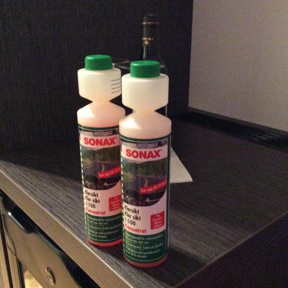

    Bestilt to flasker på Mekonomen i Smalvollveien :)

    Har fått tak i en flaske med Sonax fra Mekonomen, og lurer på hvor mye en skal ha i av dette stoffet når en vasker med spylervæske eller blåsprit ???

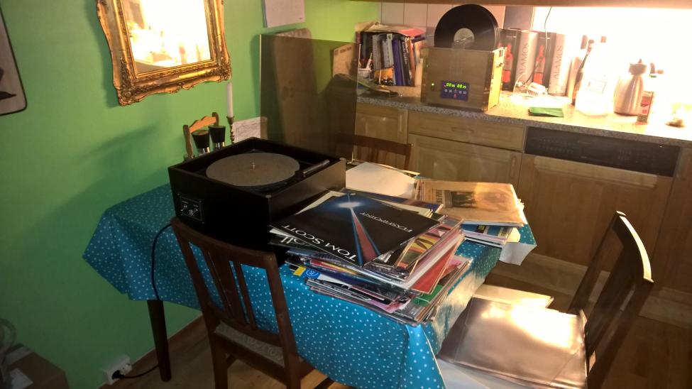

    31
    Jeg var en veldig kort tur innom Scrooge i går for å ente en fiks ferdig vaskemaskin.
    Rene smykket. Og så er den jo veldig funksjonell.
    Et lite tilbakeblikk.
    Sclalars og jeg laget vår (den første?) for mange år siden.
