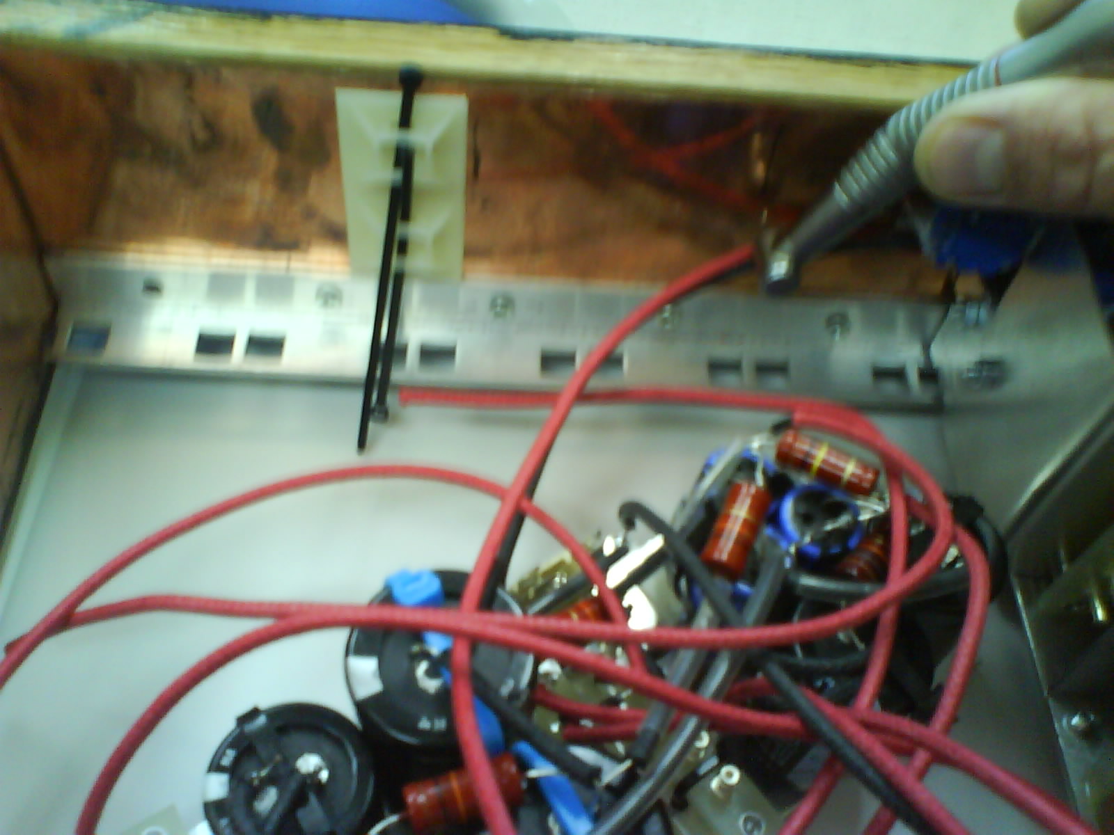

    Siden audiomix etterlyste illustrasjoner av kombinasjon mellom mitt arbeid og forsterkerbyggingen:Slik kan det løses når det begynner å bli trangt innvendig , og noen som er en smule distre har glemt å ta nødvendige hull til tagstrips mens boschen enda fikk plass... ;DKommer ikke til å drøye så mange dager før begge spiller nå....

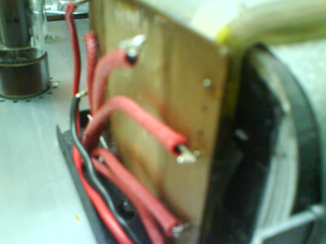

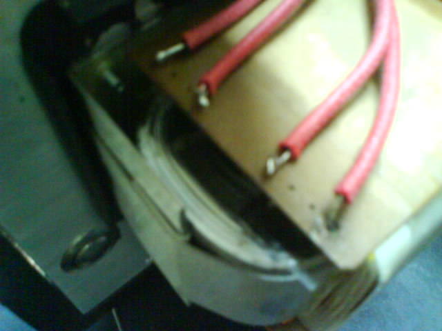

    Vel mellom to spor i går hørte jeg en ekkel during i den ene nettrafoen.Lundahl har en litt krøbel tilkoblingsløsning:en metallpinne gjennom huntonitt.Den ene pinnen hadde ikke tålt min behandling og var knukket i plan med huntonitten.Ikke spes lurt å sette loddebolten rett ved viklingene, og den tynne plastisolasjonen:nå var gode råd dyre og damen fikk sin første og siste(håper jeg) tur i stolen .Med lupebriller og godt lyst kom det i orden .Men det var IKKe morsomt.Her følger noen dårlige bilder av tildragelsen+ det obligatoriske sluttbildet.Fikk frilagt en liten stump stor nok til å lodde på og NÅ ER DET GØY IGJEN ;D

    Gikk greiere med lyd i et øre, å justere .Jeg sendte Claus Byrith noen spørsmål for litt siden, og da ba han om ikke jeg kunne melde ham med bilder, når blokkene var ferdig.
    Som lovet så gjort.Og som en kuriositet kan jeg jo dele "dommen "med dere(sitat fra CB`s mail):
    "Kære Vegard
    takk for mail og billeder.Dit chassis ser smukt ud, men du må unnskylde mig din montage er langt fra køn, og at alt fungerer i sådan en ormegård er egentlig blot et bevis på konstruktionens kvalitet!Men hvis alt er ok er der ingen grund til at ændre noget."
    ;D ;D
    Nå skal det tilføyes at ormegård karakteristikken ikke er ueffen.Selv jeg ser hva han mener, men vi lærer vel snedig layout etterhvert ;D
