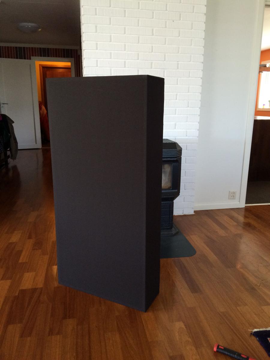

    Ja, helt enkelt. Kan je montere ben eller lister om jeg ønsker i fremtiden. Det var 30% på BM i dag så jeg kjøpte noen kilo med stenull og noen meter med hobbyplater. Høytalerstoff fra BT. Tar litt tid med trekket, men nå ser det ut til at jeg har funnet en god metode.

    Vel, de besto hustrutesten! Min stue så jeg bestemmer, men er svak for skryt ;D
    Metode tja:
    - La 180*100 stoffet ut på gulvet og sentrerte rammen oppå.
    - Begynte så med sidene, hvor jeg først stiftet i hvert hjørne før jeg strakk og stiftet ferdig langsidene.
    - Reiste de så opp og begynte med ene kortsiden
    - Strakk stoffet fra langsidene litt over hjørnene og stiftet fast stoffet 5cm inn på kortsiden.
    - Lagde griseører av stoffet som stakk ut over hjørnene brettet ned og satt en stift.
    - Foldet og strak stoffet slik at jeg fikk en rett brette kant mot det ene hjørnet, strakk det bak og stifte.
    - Gjentok på andre hjørnet, før jeg strakk og stifte ferdig kortsiden
    - Snudde den 180 og gjento prosedyre på andre kortsiden
    Ferdig!
    Kommer nok til å gjøre noe med baksidene, men er fornøyd for i dag...

    OK. så du trakk over hele rammen? stoffet ble ikke skadet av skarpe kanter?
    A
    ANM
    Lot selvfølgelig baksiden være åpen. Stoffet fra biltema var veldig solid, men jeg strammet ikke så hardt at jeg kjente blodsmaken i kjeften. :)

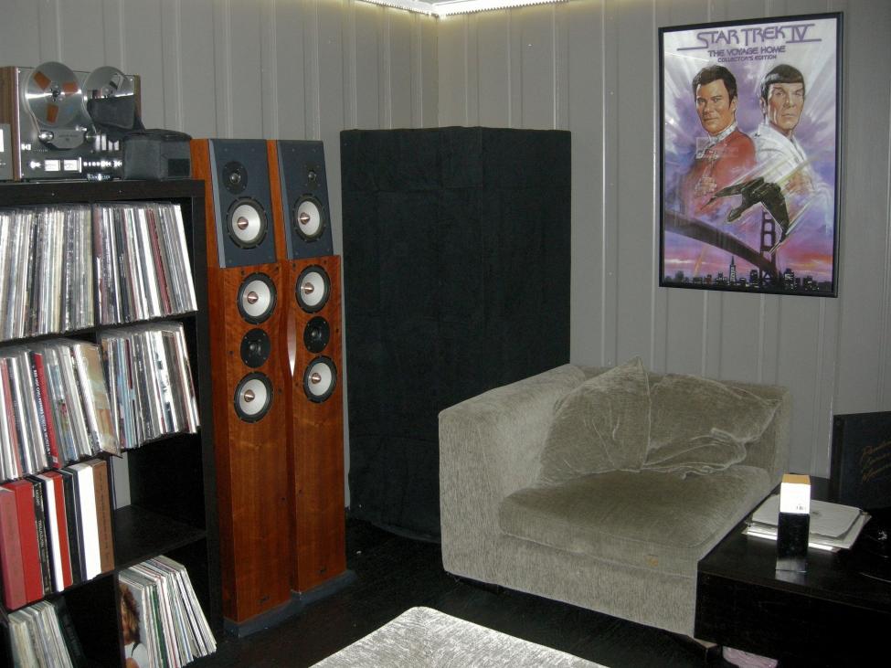

    En av to absorbenter på plass. Har litt vansker med å finne plass til de to andre jeg laget. I taket kommer jeg til å montere Rockfon i ramme 370x240 og 1st ref på sideveggene er litt kinkige. Har prøvd utallige kombinasjoner, men til nå gjør de mer skade en nytte.

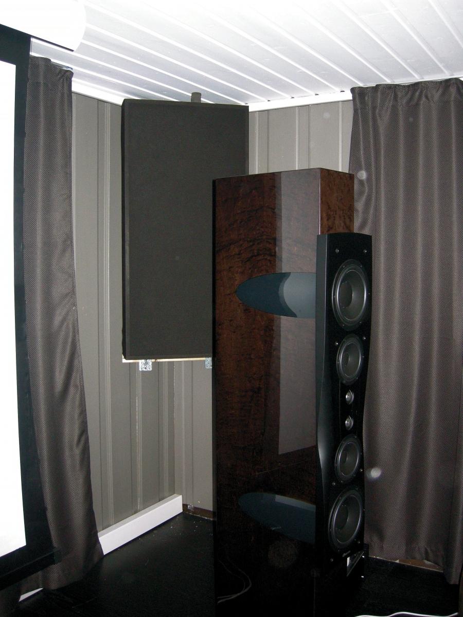

    Omsider har jeg ryddet og fått lurt to absorbenter inn på 1st ref. punktet på sideveggene. Gjorde ikke noe galt der.;) Å ha brukt snart 14 dager på romtweaking begynner å gi avkastning. Vil også nevne at romsimen i REW gjør en jævli god jobb egentlig. Forutser ganske så presist hvor problemene er.

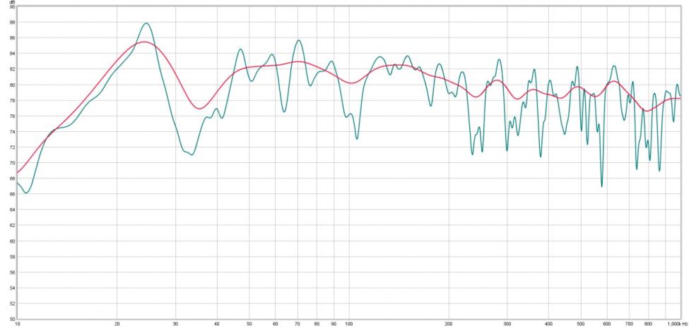

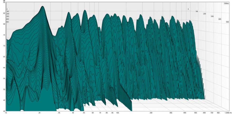

    Samlet resten av ulla i et bur på 60x60x160. Hevet 33Hertzen med et par dB og dempet 25 med no tilsvarende. Blir en kos hylle for pynt. Sitteplassen ved siden av kladden er ikke den mest behagelige å føre en samtale fra.;)
    Ganske greit om dette gjenspeiler opplevd lydbilde?

    Ser bra ut. Men den toppen din ved ca 130hz ville jeg dradd litt den. Den vil farge lyden relativt mye.

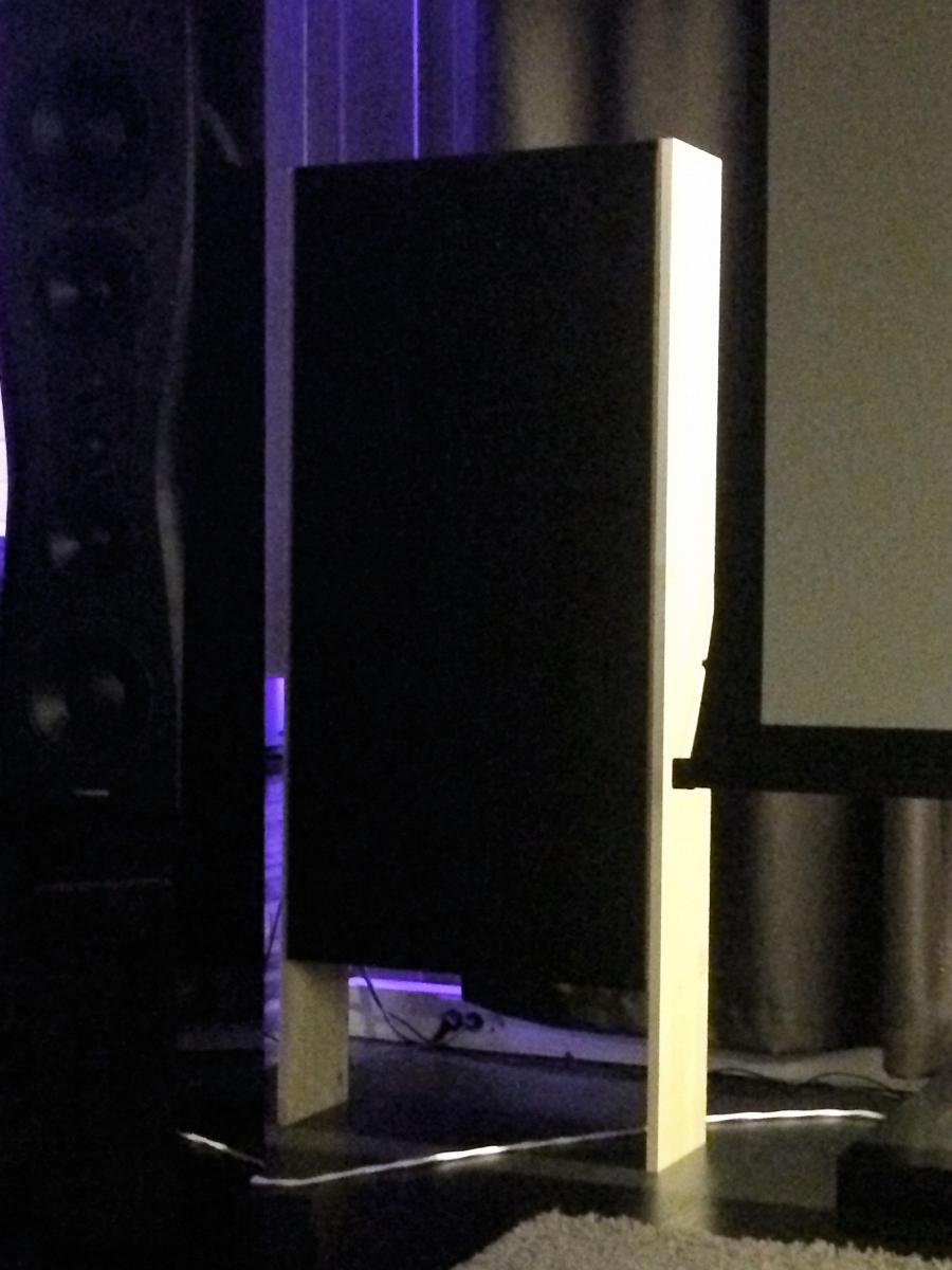

    Da har jeg fått ben på absorbentene og toppen rundt 130 javnet. Litt lakkbeis nå så.

    Den store kladden i hjørnet gjorde lite positivt, rommet ble en anelse tørrere, men tullet det litt til for 130 området.
